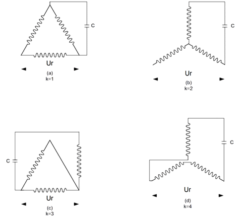

Bonjour, je souhaiterai avoir un schéma pour brancher un moteur électrique 380V en 220V. Merci.

Sans vouloir offusquer l'administrateur, la question a effectivement été souvent posée, mais la réponse pas forcément encore donnée très clairement. Voici deux sites qui méritent d'être cités dans les réponses. Mais cette fois avec de vrais schémas et explications. Ceci dit, il n'est pas forcément idiot non plus de changer de moteur... Car pour beaucoup de machines la perte de puissance sera problématique.
Voltaweb.elec Moteurs triphasés en monophasé avec des condensateurs
Extrait de la documentation technique LEROY SOMER Réf : M 242

Mettre un variateur (convertisseur). On alimente le variateur en 220v mono et il sort du 380v tri pour de petites puissances moteur et pas pour les moteurs démarrant en charge, du genre compresseur.

Attention, il faut parler de la même chose, il y a le 380V (triphasé) et le 220V tri, il y a aussi le 220 monophasé (comme dans nos maisons), on ne peut pas faire tourner un moteur triphasé en monophasé. On ne peut pas passer du triphasé au monophasé en "bidouillant" par contre en "triphasé" on passe de 380V à 220V en changeant de couplage dans le cas de 2 tensions d'alimentation ex : 220V/380V couplage triangle en 220V étoile en 380V. Gillou le Bobinier
