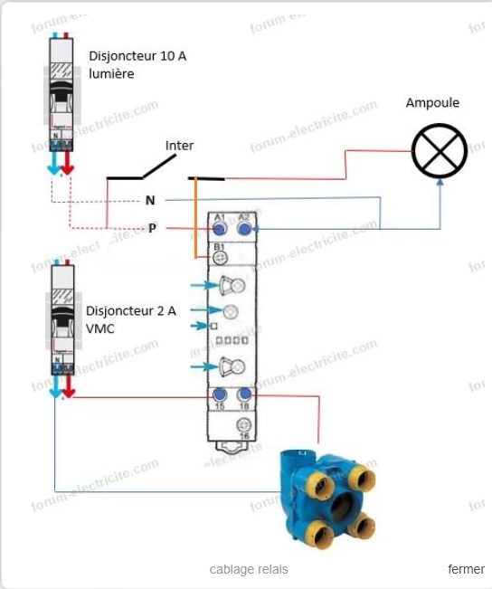

Je souhaite créer une temporisation sur une VMC d'une SDB secondaire qui puisse être activé par l'intermédiaire de la lumière (tempo à la coupure de la lumière).
J'ai donc acheté un relais temporisé Finder 80-01-240-000 qui permet via la fonction BE de temporisé à la coupure à partir du signal de commande.
Pour la câblage, je sèche un peu.
De ce que j'ai compris, je devrais câbler le relais de la façon suivante :
Neutre ampoule sur la borne A2
Phase sur la borne A1
Phase interrupteur sur la borne B1
Phase VMC sur la borne 15
Neutre VMC sur la borne 18
Pour le VMC, je pensais remettre un disjoncteur entre le relais et ce dernier.
Qu'en pensez-vous ?

Pas exactement :
Neutre ampoule sur la borne A2 : OK
Phase sur la borne A1 : OK
Phase interrupteur sur la borne B1 : OK
Phase en provenance du disjoncteur de la VMC sur la borne 15 : OK
Neutre VMC sur la borne 18 Non surtout pas !
Phase vers la VMC sur la borne 18
Le neutre de la VMC ne se raccorde pas au relais
Non, garder le disjoncteur de la VMC au départ de son circuit dans le tableau (sauf s'il s'agit d'un aérateur et pas d'une VMC).

En complément pour bien comprendre :
15/18 c'est juste un interrupteur qui doit couper la phase du circuit de la VMC.

Merci CMT pour cette réponse claire et rapide... et pour le complément qui me permet de comprendre le fonctionnement du relais. Je n'ai plus qu'à réaliser le câblage.
