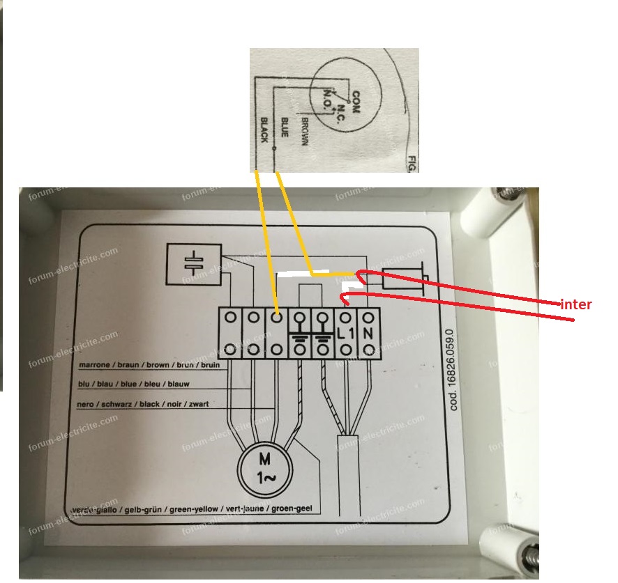

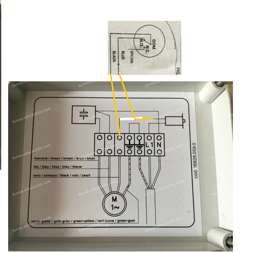

Quelqu’un peut-il m'aider pour savoir concrètement sur quelles bornes de mon coffret de démarrage de pompe je dois brancher les fils bleu et noir de mon interrupteur à flotteur.
Vu que je suis zéro en électricité je préfère demander concrètement.

Entre le 3ème bornier du démarreur et la sortie de l'interrupteur de mise sous tension.

Merci beaucoup, juste ce n'est pas un interrupteur de mise sous tension mais un bouton de réarmement.
La pompe tourne dès que je mets la prise.
C'est bon quand même ?

Je ne vois pas ce que vient faire un bouton de réarmement et à quoi il peut servir, à cet endroit sur ce schéma.
Que se passe t'il quand vous appuyez sur ce bouton ?

Il est arrivé une fois que ça disjoncte et j'ai donc dû réenclencher ce bouton pour que cela refonctionne.
J'ai câblé le flotteur comme sur votre schéma ça marche très bien.
Maintenant je voudrais ajouter un interrupteur simple pour pouvoir démarrer ma pompe en manuel.
Je compte le brancher aux mêmes bornes que le flotteur ???
Merci encore.
