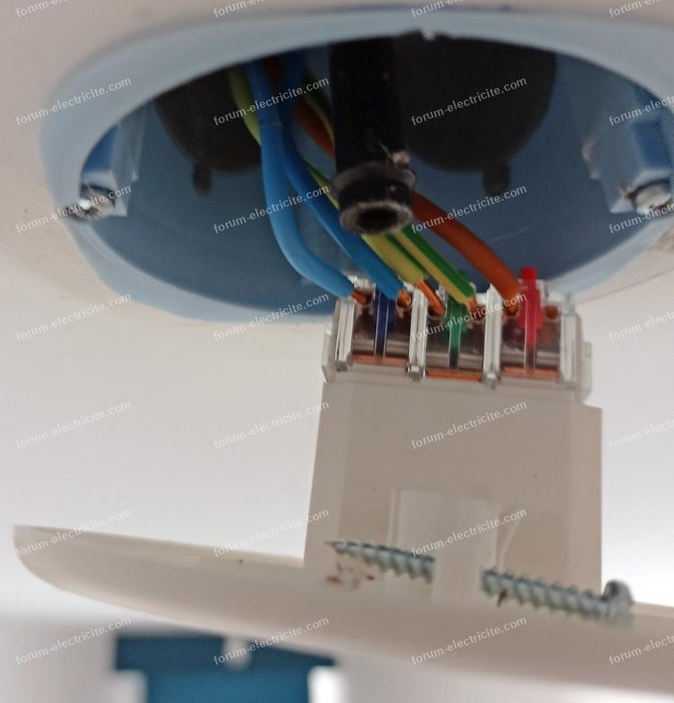

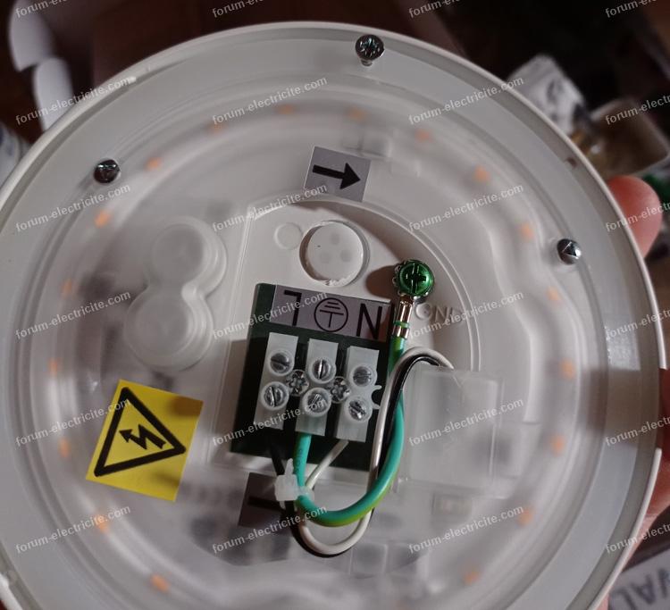

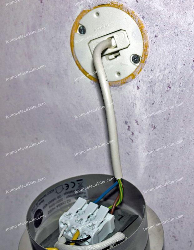

Bonjour, voici les images.

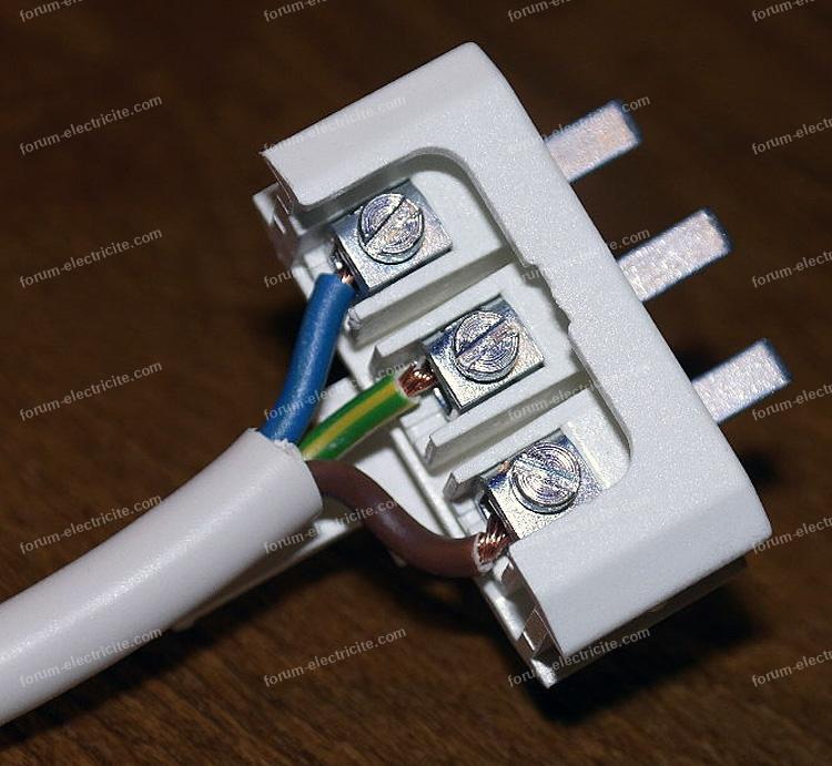

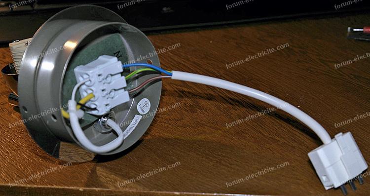

Au plafond il s'agit d'un DCL.
Ne surtout pas le démonter et ne pas déconnecter les fils qui y sont raccordés.
Utilisez une fiche DCL et un bout de câble pour faire le raccordement.
