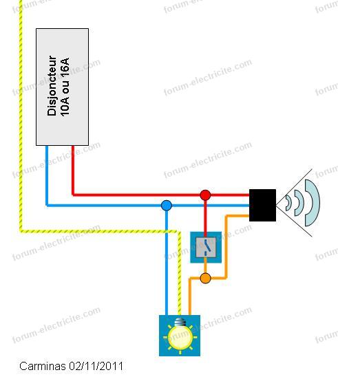

J'ai installé un éclairage extérieur avec un détecteur mais je voudrais installer un interrupteur pour pouvoir le bloquer en position allumée.
Une idée de la méthode ???

Merci. J'installe tout ça demain.
