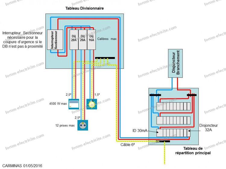

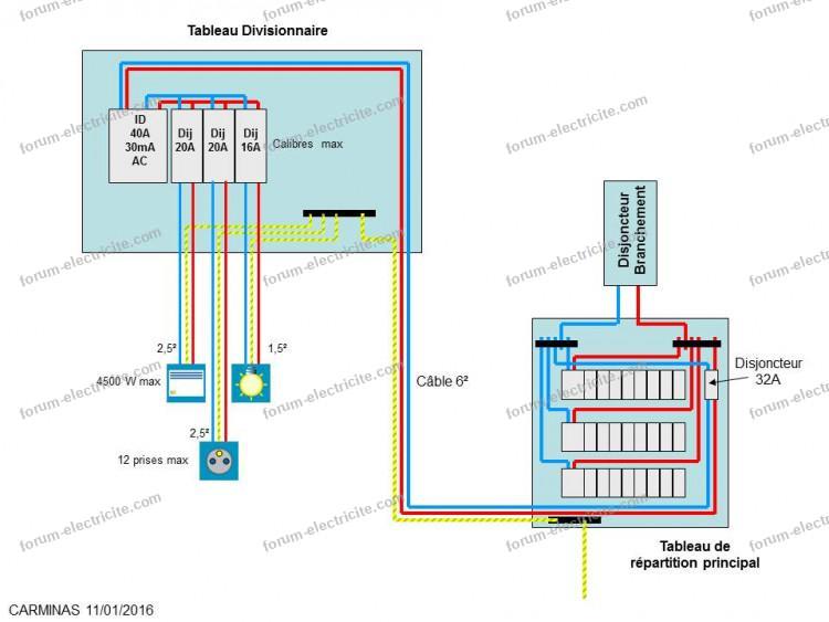

Vous pouvez partir de votre tableau existant en ajoutant un disjoncteur 32A (partez directement du bornier de répartition sans passer par un interrupteur différentiel pour brancher ce disjoncteur).
En aval de ce disjoncteur 32A, un câble 3g6 mm² vers votre tableau de répartition dans l’abri de jardin avec en tête dans ce tableau un Interrupteur différentiel 30mA puis le nombre de circuit nécessaire à vos besoins (par exemple un disjoncteur 10A pour l'éclairage, un disjoncteur 16 ou 20A pour les prises de l’abri, idem pour les prises extérieures).

Juste une autre question par rapport à la distance suis-je obligé d'utiliser du 6² ?

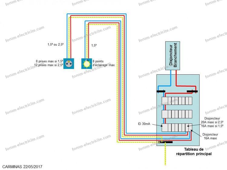

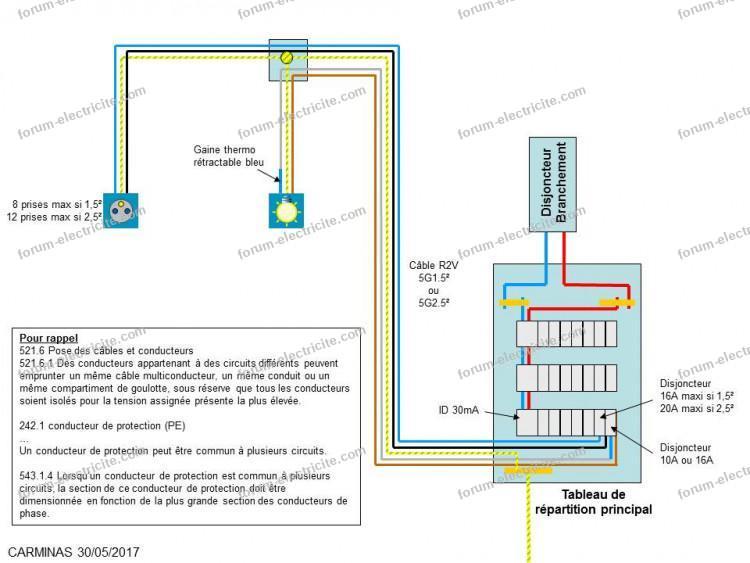

Et sur les schémas de CMT je suis étonné de pouvoir raccorder sur un seul disjoncteur 8 à 12 prises moi il m'en faut pas autant mais c'est juste pour ma culture perso il me semblait que l'on pouvait mettre 5 prises max par disjoncteur.

Vous n’êtes pas obligé d'utiliser du 6².
Tout dépend de la puissance maxi dont vous voulez disposer.
Pour rappel vous avez les possibilités suivantes :
- 6² protégé par un disj 32A maxi pour 7kW maxi
- 4² protégé par un disj 25A maxi pour 5,5kW maxi
- 2,5² protégé par un disj 20A maxi pour 4,5kW maxi
Sachant que sur 7m, l'écart de coût sera peu significatif.
5 prises par disjoncteur c'était il y a longtemps (de mémoire Label Confort Promotelec dans les années 90)
La norme a changé 2 fois depuis.
La dernière version que je vous ai donnée date de 2015
