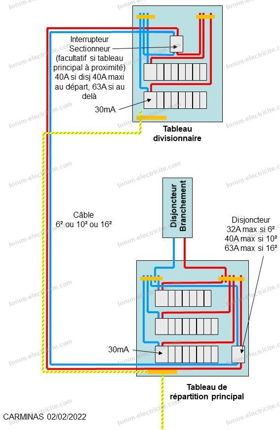

Le local que j'occupe actuellement est équipé de deux tableaux, un au rez-de-chaussée et un à l'étage.
Mon arrivée EDF est au rez-de-chaussée.
Les câbles d'alimentation venant du compteur EDF sont connectés sur le disjoncteur différentiel (neutre sur la borne N et phase sur la borne de droite).
Seulement à partir du disjoncteur différentiel :
Un câble pour alimenter un deuxième disjoncteur différentiel placé en dessous (alimentation des éclairages).
Et un autre câble pour alimenter le tableau de l'étage.
J'ai donc trois câbles de section importante qui sont fixés sur le premier disjoncteur.
Trois pour le neutre et trois pour la phase.
Cette connexion est-elle fiable ? Est-elle légale ?
Peut-on connecter l'arrivée EDF sur une borne à partir de laquelle partiraient deux câbles, un pour alimenter le tableau du rez-de-chaussée et un pour alimenter le tableau du haut ?
PS : je vérifie régulièrement, par sécurité, que ces câbles sont bien connectés.
Car ce n'est pas évident d'insérer trois câbles dans les emplacements du disjoncteur.
Merci de votre aide.
