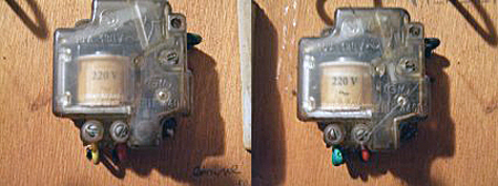

Dans un vieux tableau (années 1960) de distribution alimenté en triphasé et distribuant du triphasé (chauffage et plaque) et du monophasé (le reste), j'ai deux petits boîtiers cubiques de 40mm de côté transparents et laissant voir des bobines. Dessus est inscrit :
- 220V
- GM (dans un cercle) 4400 séries
- 10A 380V.
Il y a 4 entrées apparentes dessus (c'est dans un tableau en bois, peut-être d'autres à l'intérieur).
Est-ce que ce sont des transformateurs ? Utilité dans ce cas puisqu'on peut prendre le triphasé en direct sous le différentiel tétra et le monophasé en utilisant 1Ph/N ?
En fait, je dois identifier cet appareil pour refaire tout le tableau.
Si c'est un transformateur, je pense les remplacer par Transfo 230/400 avec 3800VA (10A*380V) du type 4AT3032-5AT10-0FA0 (marque SIDAC (Siemens)) d'une valeur approximative de 750 HT l'unité.
En sachant que le reste du tableau est évidemment en modulaire.

Une ou plusieurs photos seraient bienvenues. De même, plus d'indications sur les borniers et les branchements de ces petits composants sur le tableau permettraient de se faire une idée précise. Ces boîtiers seraient peut-être des télérupteurs si des "clic" se font entendre quelquefois (bobine 220 V et contact 10 A). En tout cas il n'y a aucune raison de mettre un transformateur triphasé de 4 kVA de 25 kg. Bonne recherche, ne faites rien au hasard.

Apparemment il s'agirait de matériel "Gérard Mang" et plus précisément d'un télérupteur "silencieux".
4 entrées = 1 circuit de commande et 1 circuit de puissance. Ce matériel existe en modulaire. Cordialement.

Bonjour, comme déjà dit par GL et 1Insp je pense aussi qu'il s'agit de 2 télérupteurs, vous devez donc en principe avoir dans cette installation un endroit ou l'éclairage à plus de deux points de commande (circulation, couloir ou cage d'escaliers par ex.), ces points de commandes sont des boutons poussoirs lors de la commande vous devez si vous vous trouvez à coté entre un "clic".
Un conseil qui n'engage que moi : Si vous avez suffisamment de place sous votre nouveau tableau et dans le cas où ils fonctionnent, conserver ces télérupteurs, les nouveaux modulaires que vous installeriez ne seront pas de meilleurs qualité. dan.

Cela ressemble bigrement à des télérupteurs. Faites une synthèse des conseils de 1Insp et Dan, changement ou conservation.
Pour un problème d'encombrement et d'esthétique du nouveau tableau, personnellement je changerais.
La rénovation d'un tableau est une opération longue et délicate qui doit être précédée par une identification des circuits; il faut une certaine habitude du câblage; être du métier ou très proche est nécessaire.
