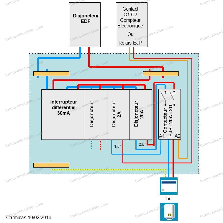

Je vous écris car j'ai un souci avec mon installation électrique.
Elle est en monophasé et j'ai un compteur Linky.
Mon abonnement est en EJP (effacement jour de pointe).
Je dois raccorder un contacteur, mais on m'explique que je ne dois plus utiliser le relais 175Hz GRT01, ainsi que la lampe témoin pour recevoir le signal.
Je tiens à préciser que ce contacteur alimente uniquement le cumulus.
