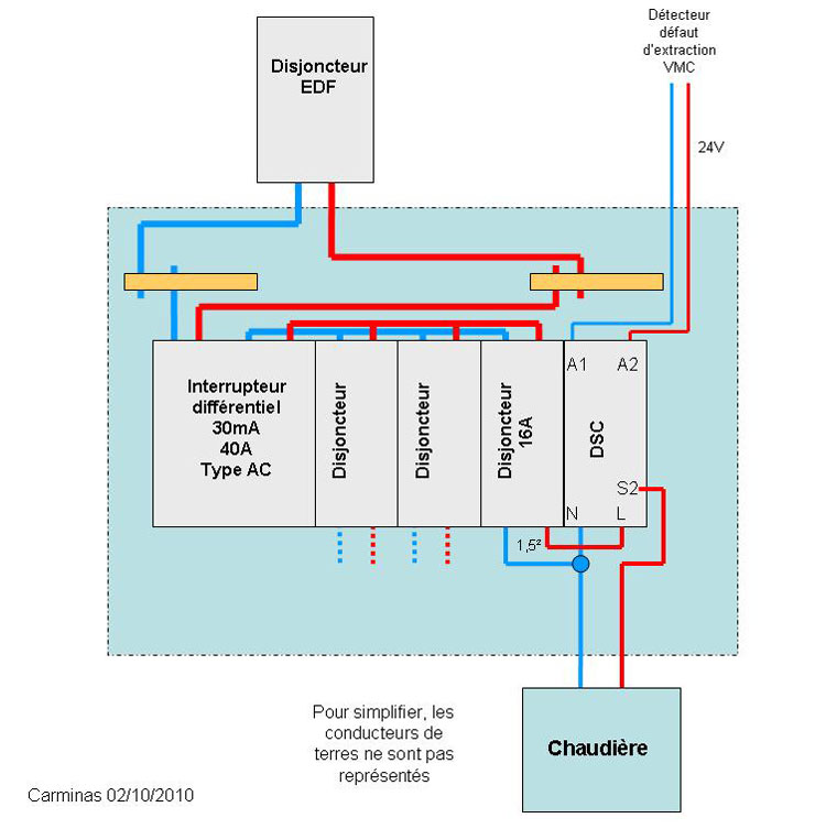

Bonjour, je suis à la recherche du schéma de câblage du relais DSC chaudière, si quelqu'un pourrait m'aider.

Le câblage exacte dépendra de l'emplacement des borne sur le DSC qui peut varier d'une marque à l'autre.
Voir cet exemple dont vous pouvez vous inspirer.
CMT (02/12/10)
Voici le schéma :
emplacement des borne sur le dsc

Bonjour. A moins qu'un internaute ait l'expérience de cet équipement, il sera difficile de vous répondre.
Un chauffagiste pourrait effectuer le raccordement si c'est de cela qu'il s'agit.
Mais s'il n'a pas fourni la pièce, il risque de ne pas se déranger.
