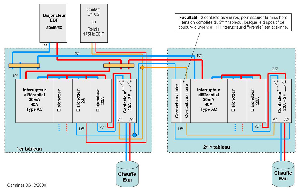

J'ai un tableau annexe sur lequel est branché un appareil gros consommateur (32A), je voudrais pouvoir me repiquer le fil pilote qui commande le chauffe-eau sur le tableau principal ou installer une horloge sur le tableau annexe. Si je pouvais avoir un schéma, merci.

Il y a 2 manières de faire pour récupérer le fil pilote.
Pour l'horloge cela peut être à adapter en fonction du type d'horloge.
Voir les 3 schémas joints.
CMT (03/10/10)
Voici les schémas :
