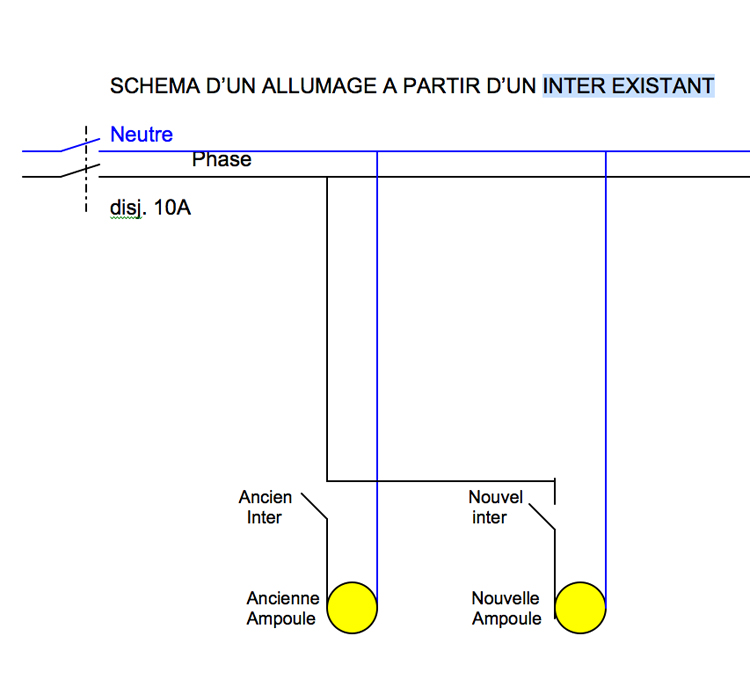

Je souhaiterais me repiquer sur un interrupteur, or celui-ci n'a que 2 fils, un rouge et un violet (il me semble que le plus important c'est de toujours avoir un rouge) pour rajouter une ligne de spots en parallèle.
Le câblage en parallèle des spots est déjà fait et fonctionne.
Vous trouverez en pièce jointe le montage que j'ai fait, qui fonctionne très bien quand l'ampoule salon est éteinte. Mais dès que j'allume cette dernière, mes spots en parallèle s'éteignent.
A noter que j'ai à côté de l'interrupteur "salon" un autre interrupteur "cuisine", et je me demande si je ne peux pas "jongler" entre les 2.
Merci d'avance à ceux qui sauront m'éclairer. (02/08/10)

Bonjour, vous n'avez pas dû faire beaucoup d'électricité ! vous avez branché le circuit spots entre la phase "arrivée" (rouge) et la phase "coupée" (violet) qui va à la lampe, laquelle a son 2è plot relié au neutre ; et il vous faut ce neutre sur vos spots, si vous voulez que ça marche. De plus l'inter sur le circuit spot est mal placé, il doit être sur la phase rouge, avant d'aller à la lampe, et non sur le retour.
vos spots s'allument car l'ampoule salon est utilisée comme conducteur, tant que son inter n'est pas fermé. Cordialement.

Merci beaucoup pour vos réponses et le schéma, cela est très appréciable.
Donc si j'ai bien compris je suis bon pour essayer de trouver le neutre de "l'ancienne" ampoule... aïe aïe cela va être compliqué.
Il s'avère qu'aux vues de vos explications je compte changer mon projet (neutre inaccessible à mon avis) et je souhaiterais à présent que l'interrupteur "cuisine" existant commande son ampoule existante ainsi que mes spots.
Sauriez-vous me conseiller ?

Bonjour, aucun problème si vous pouvez récupérer le neutre de la lampe cuisine. Cordialement.
