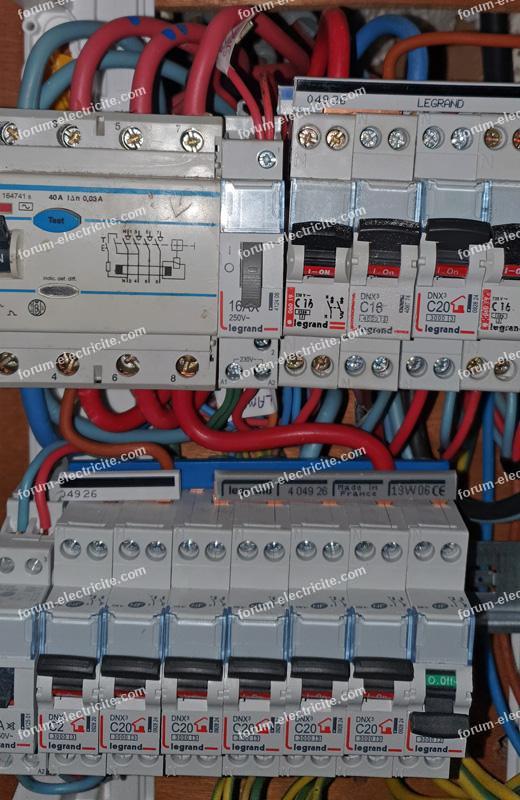

Je souhaiterais remplacer au tableau électrique un télérupteur Legrand 412408 (16 ampères).
Les boutons poussoirs qui y sont associés peinent à allumer ou éteindre la lampe. Il faut s'y reprendre de nombreuses fois et le fonctionnement est aléatoire pour éteindre ou allumer.
En supposant que l'origine de la panne vienne du télérupteur, est-il possible de remplacer le télérupteur LEGRAND 412408 par le modèle silencieux 412400 ?
Si oui comment effectuer le branchement ?
Dans le cas contraire, peut-on opter pour le modèle 412420 semble t-il identique au modèle 412408 mais avec des bornes automatiques ?
Sur les photos ci-jointes du tableau électrique, le télérupteur concerné est relié au disjoncteur HAGER 10 ampères portant le numéro 1.

C'est un montage 3 fils avec neutre au poussoir.
Le 412400 est un modèle silencieux, non compatible avec ce type de montage.
Par contre le 412420 qui est un télérupteur standard devrait être OK.

Je confirme après installation la compatibilité du télérupteur Legrand 412420 avec le modèle 412408.

Je suis dans le même cas que vous, je voudrais remplacer un 41 24 08 par un 41 24 00.
Pourquoi ce montage n’est pas possible sur votre tableau électrique ?
Merci. Julien
Merci. Julien

Bonjour Julien.
Citation :Parce que le neutre est au poussoir. Il faut que la phase soit au poussoir. Cela est à vérifier en premier.

Ok. Pour que vous receviez les notifications, il serait plus simple de vous identifier.
Vous prenez une lampe témoin et vous mettez une borne sur le neutre bleu de l’interrupteur différentiel tétrapolaire général.
Vous reliez l'autre borne sur le rouge bobine, donc en A2.
Vous appuyez sur un BP ; si la lampe s'allume, la phase est au poussoir et vous pouvez remplacer votre télérupteur par un modèle silencieux.
Vous pouvez aussi utiliser un voltmètre.
A la vue de la photo, il se pourrait que votre montage soit compatible, d'autant que l'installation a l'air récente.
Mais il faut vérifier.

Oui l'installation est très récente.
J'ai fait remplacer tout le tableau.
Si j'ai bien compris j'utilise un voltmètre je dois avoir du 220 quand j'appuie sur le bouton poussoir ?
Et merci pour le coup de pouce.

Re. Oui, c'est cela.
