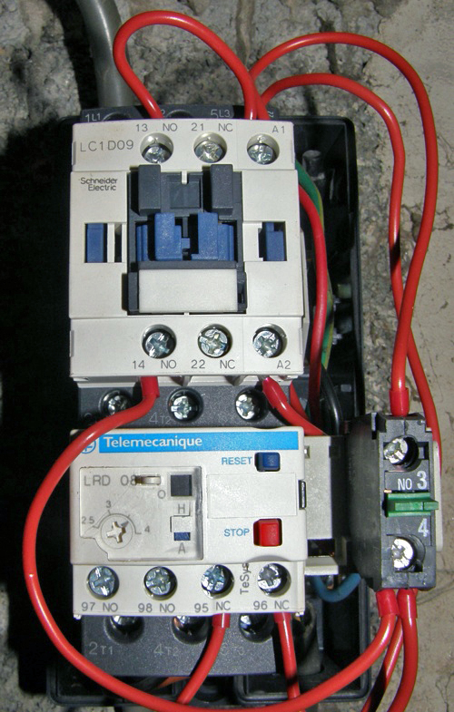

Le relais ne s'enclenche plus. Il faut que je le fasse manuellement.
Est-ce qu'il y a un réglage pour lui permettre de s'enclencher ? Il sert à protéger une pompe externe en triphasé.
Voir photo jointe. Merci.

Bonsoir, si vous n'arrivez pas enclencher le contacteur LC1D09, cela veut dire que le relais thermique a sauté ! Soit le calibrage de l'intensité n'est pas bon ! Soit le moteur a un problème !
Et peut-être aussi le contact de la mise en marche est oxydé !

Comme la réponse 1, vérifier les serrage électrique, appuyer sur le bouton "reset", il se peut qu'il y ait aussi un problème de commande; quoi ou qui enclenche ce contacteur ? Cordialement,

Bonjour, vérifiez les caractéristiques de l'appareillage ! Il se peut qu'il soit en mode manuel et non auto !

Oui il y a un réglage sur le relais thermique mais il faut connaitre le courant nominale de la pompe et multiplier par 1.2, après vous pouvez régler le relais.
