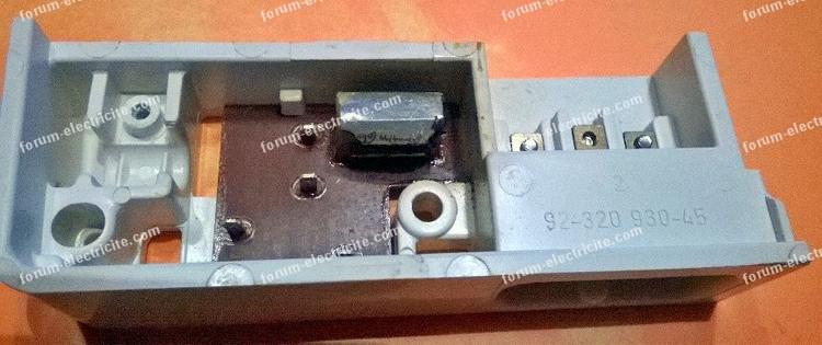

Je dois remplacer le condensateur qui a grillé (la valeur machine à coudre Pfaff 213.
Quelqu'un peut-il m'aider pour trouver cette valeur ?
P. S. : on devine les chiffres suivants sous réserve 047µF.

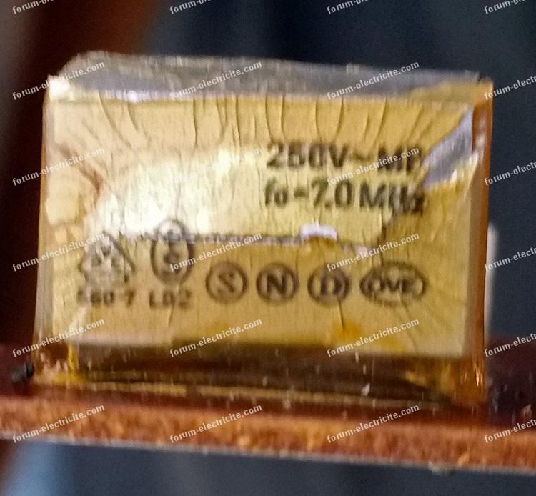

Apparemment, 0,47 µF 250 V AC. La machine à coudre est certainement équipée d'un moteur universel.
Ce condensateur peut faire office d'antiparasite branché en parallèle avec l'arrivée secteur.
Essayez de faire fonctionner la machine sans condensateur en le débranchant.

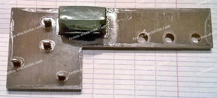

Pour information, la plaque moteur indique 220V 50-60hz 85W M 35W 4800 trs/min
J'ai testé séparément le moteur, il fonctionne.
Si je dessoude le condensateur grillé du circuit imprimé sans le remplacer, je dois probablement souder à sa place, un fil électrique (quel diamètre ?) pour permettre le passage du courant.
Avec cette approche, la commande variateur au pied restera-t-elle opérationnelle ?

Donc il s'agit bien d'un moteur universel comme sur les aspirateurs, perceuses etc.
Vous coupez les pattes du condensateur et c'est tout.
Surtout ne pas le remplacer par un fil, vous feriez un court-circuit à l'arrivée secteur. La commande au pied sera toujours opérationnelle.
Vous faites l'essai et vous dites.
Une petite photo de l'objet aurait pu faciliter le diagnostic.

Merci beaucoup.
La machine fonctionne super.
