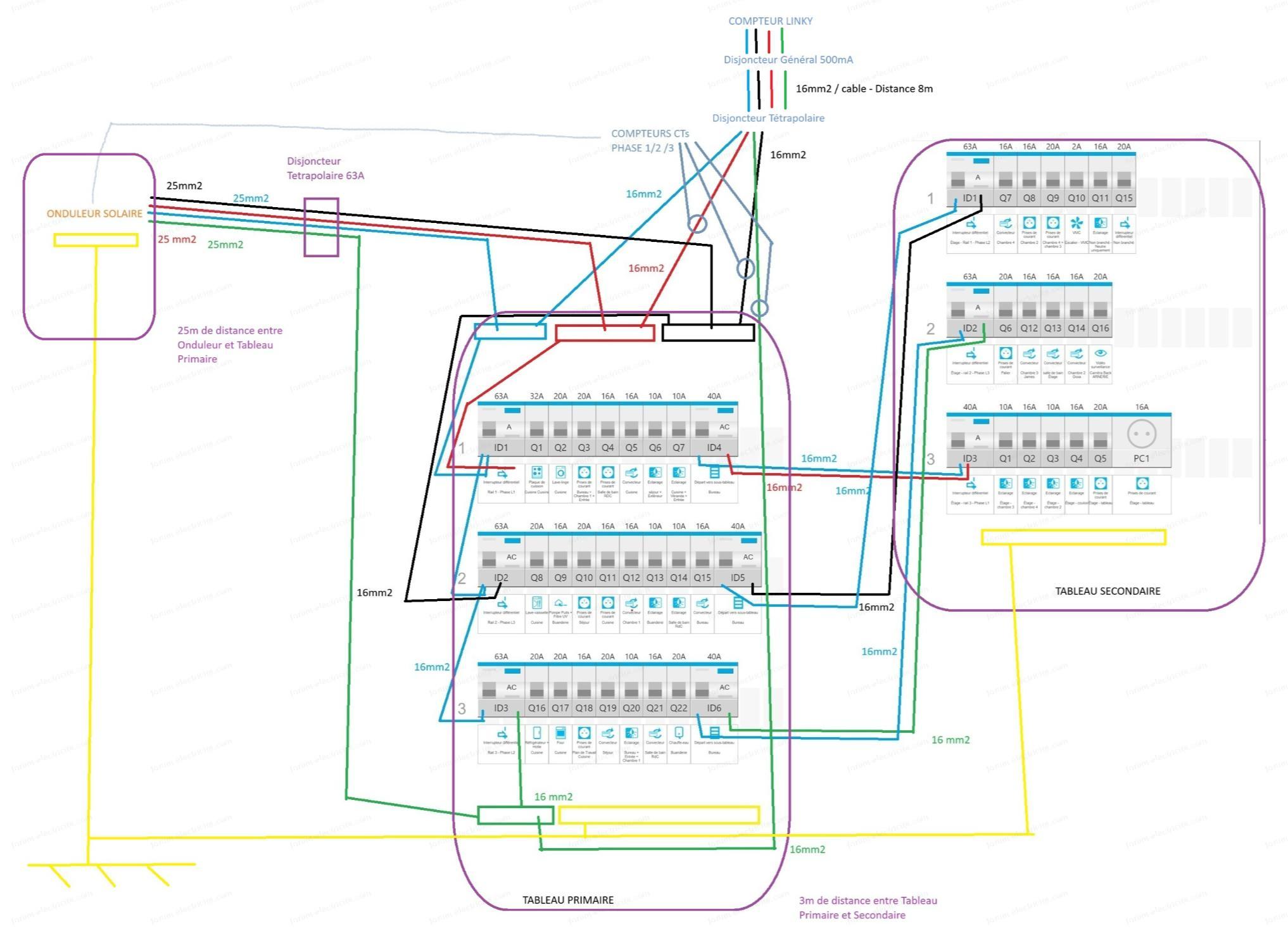

Bonjour martien-071,
Merci pour votre commentaire très utile et pertinent.
Le design a été fait pour "soit disant équilibrer" les phases par un électricien mais j'ai quelques doutes, raison pour laquelle je demandais un avis.
Je ne peux plus changer le câblage monophasé pour les gros consommateurs, donc il faudra que je les laisse en monophasé.
Le passage du tableau principal au secondaire se fait via des disjoncteurs 40A.
Chaque ligne est rattachée à une phase toujours pour des questions d'équilibrage.
Si je me repique sur le bornier du tableau principal, je perds l'équilibrage et je suis obligé de souscrire un kva beaucoup plus élevé (je suis à 12kVA).
J'ai un disjoncteur quadripolaire installé en amont du tableau principal 63A juste après le compteur Enedis et le disjoncteur principal 500mA. Je rajoute le schéma à jour.
Par contre, quand je mesure l intensité du neutre quand je fais par exemple tourner une machine à laver (Phase 1), je me retrouve à avoir du quasi 10A dans le neutre...... et je viens de m'apercevoir que le neutre au niveau du bornier bourdonne. J'ai resserré les vis mais cela persiste. Qu'en pensez vous ?

consulter ce sujet Avis configuration tableau d'alimentation triphasé et l'équilibrage sur le forum ÉlectricitéBonjour,
Que pensez-vous de cet ensemble ?
Tableau électrique d'alimentation triphasé et l'équilibrage.
Est-il correctement câblé et équilibré ? Y a-t-il des risques potentiels ?
Merci de votre avis.
