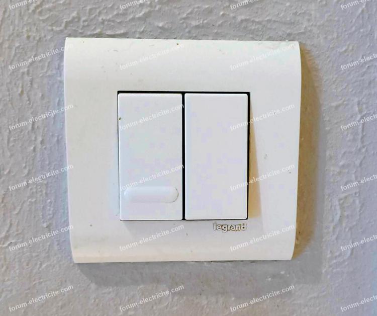

consulter ce sujet Problème interrupteur qui ne marche pas toujours sur le forum ÉlectricitéBonjour.
Je vais regarder ça, mais avant je voulais apporter des précisions que je n'avais pas mentionnées plus haut.
Rarement quand on allume, les spots clignotent quelques secondes puis s'éteignent.
Aussi, quand on appuie sur ces interrupteurs on entend un clic au niveau du tableau électrique (un clic franc quand on appuie sur l'interrupteur et un autre plus discret quand on relâche).
Voici une photo de l'un de ces interrupteurs, le bouton de gauche pose problème tandis que celui de droite permet de piloter un plafonnier et ne pose aucun soucis.
J'ai deux interrupteurs qui permettent d'allumer des spots dans un couloir qui nécessitent la plupart du temps plusieurs appuis pour allumer ou éteindre ces spots.
Mon électricien qui était venu pour autre chose, l'avait vu et m'avait dit que le problème venait d'une pièce qui coulisse mal quand on appuie, puis relâche l'interrupteur.
L'électricien est difficilement joignable, et ce n'est probablement pas une intervention difficile, alors je voulais savoir quelle était la cause exacte, et comment y remédier ?
Merci par avance de vos retours.
