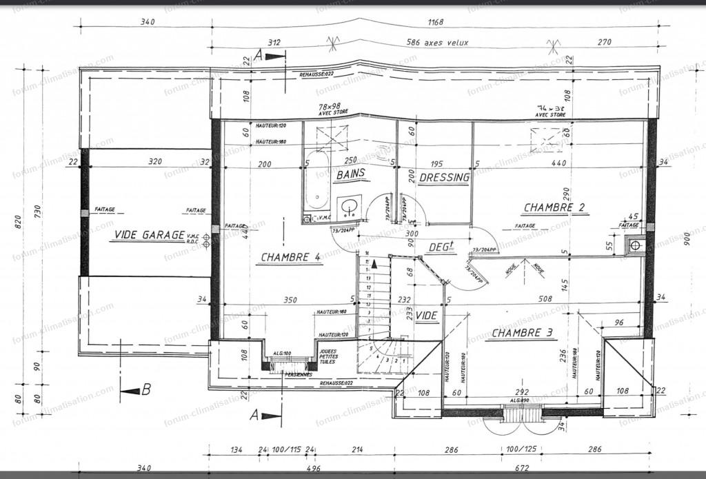

Oui c’est bien des balustrades sur le palier de l’étage.
Je viens de recevoir le devis de l’installateur, il prévoit un gainable de 7,1kW. (PEAD-M71JA3).
Ce qui semble conséquent compte tenu des surfaces des 3 chambres. 4,5 à 5kW suffiraient à priori en Multisplit pour les 3 chambres.
Donc l’installateur a bien prévu le surdimensionnement lié au vide sur hall.
Sur ce sujet je suis assez rassuré, la performance de refroidissement devrait être OK.
Mais ce qui m’inquiète, c’est qu’une telle puissance de gainable va générer un gros volume d’air soufflé dans chaque chambre, et revient le problème potentiel de la surpression/vitesse d’air. 1050m3/h annoncés par Mitsubishi en petite vitesse en sortie de gainable donc 350m3/h dans chaque chambre.…
D’un côté j’ai confiance en lui, mais d’un autre j’aime bien comprendre les sujets techniques par moi-même plutôt que faire une confiance aveugle, même à un installateur compétent.…
Je vais le challenger sur le débit d’air/vitesse et donc du passage d’air sous les portes…et je vais poser la même question à celui dont j’attends encore le devis et qui me propose aussi un gainable + au dernier qui doit passer…ça doit être très reposant de ne pas s’intéresser à ce type de sujet, juste signer le devis sans se prendre la tête !

Sur le palier de l'étage, il mettrait la grille de reprise.
J'ai suggéré comme vous, avec une bouche de soufflage sur le palier, mais il a peur que l'UI ne soit trop grosse (plus de puissance nécessaire donc plus grosse UI si on ajoute une bouche sur le palier).
Pour pouvoir la passer dans les combles par le trou de la grille de reprise.
Sinon il faudrait détuiler, et donc cout additionnel avec un couvreur.
Mais une fois que j'aurai son devis, je verrai quelle UI il pense mettre pour les 3 chambres, et je verrai avec lui si l'UI juste au dessus en puissance pourrait permettre de rajouter une bouche sur le palier, en fct° des tailles d'UI.
Je garde cette idée en tête en tout cas. Il est certain que cette bouche de soufflage supplémentaire sur le palier aiderait surement à refroidir un peu le bas. (en tout cas ça ne ferait qu'aller dans le bon sens).
Mais je pense aussi que le souci pourrait être lié au système "monorégulation/monozone" : je présume que si le thermostat est sur le palier de l'étage avec une bouche de soufflage proche, la T° cible sera atteinte rapidement au thermostat et donc la clim se coupera rapidement, empêchant de bien refroidir les différentes pièces ciblées ? ou alors il faut changer l'emplacement du thermostat....
C'est peut-être la limite de ce système monozone ?
Un avis sur ce type d'installation "monorégulation/monozone" ?

Un installateur plus spécialisé dans les climatisations gainables est venu et va me faire un devis.
Il me conseille cette solution : un gainable à l’étage pour les 3 chambres.
On verra ce que ça donne après 1an de recul, c’est à dire est ce que ça refroidit un peu la pièce du bas.
Il n’anticipe pas un résultat fantastique, très difficile à anticiper, mais peut-être que cela suffira.
Et si nécessaire on installera ultérieurement un monosplit spécifique dans le salon.
Ma question est : pour l’étage, il suggère un système monozone, donc 1 seule régulation/température pour les 3 chambres. Le but étant d’économiser sensiblement sur le coût de l’installation.
A priori, sauf si je loupe quelque chose, ça semble me convenir.
Le but étant essentiellement de refroidir la maison lors des canicules, donc quelques jours par an, je n’ai pas besoin d’une régulation hyper pointue par pièce.
Qu’en pensez vous ?
Quelque chose auquel je ne pense pas, un inconvénient particulier avec un système monozone ?
J’y vois aussi un système plus simple donc plus fiable ?

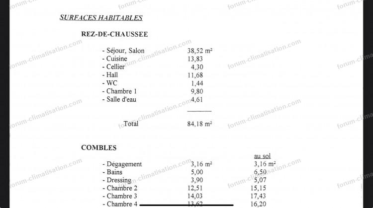

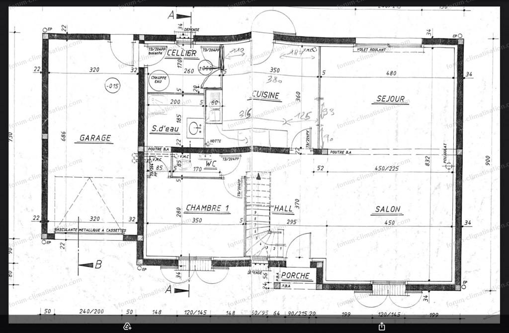

J’envisage de faire installer un système de PAC air air réversible, avant tout pour la Clim l’été.
Contexte : maison construite en 1999, j’ai renforcé un peu l’isolation dans le comble avec de la laine de verre soufflée. Globalement la maison doit être entre C et D en DPE.
Je joins les plans de la maison + surfaces des pièces.
Mon idée est de climatiser le salon séjour + les chambres 2,3,4 de l’étage. Je pense à du matériel Mitsubishi Electric, qui semble être une marque réputée et fiable.
J’ai fait venir 3 artisans, j’ai 2 devis et j’attends le troisième.
Aucun d’entre eux ne me propose la même solution et ça m’inquiète.…
