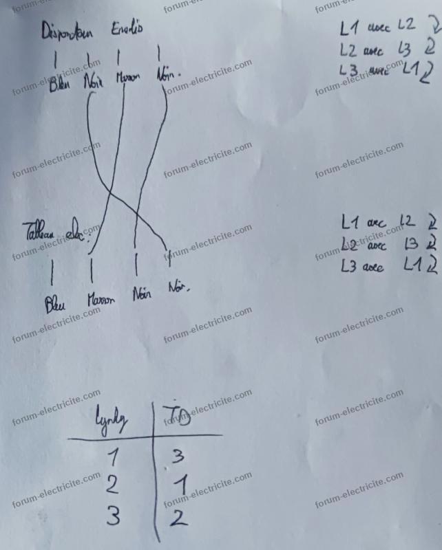

J'ai besoin de changer mon câble triphasé entre mon disjoncteur Enedis et mon tableau électrique.
Le câble actuel est un câble avec 1 fil bleu (neutre), 1 fil marron (phase), 2 fils noirs (phase).
Côté disjoncteur Enedis, le bleu est câblé sur la première borne (neutre). Un premier fil noir est branché sur la seconde borne du disjoncteur (L1), le fil marron est branché sur la troisième borne (L2), et le dernier fil noir est branché sur la 4eme borne (L3).
Hormis le manque de logique sur la position des couleurs par rapport aux normes actuelles, jusque là tout va bien.
Mais ce même câble qui arrive au tableau électrique sur mon inter diff est branché dans un ordre different : bleu sur la première borne, marron sur la deuxième borne (L1), noir sur la troisième borne (L2) et noir sur la quatrième borne (L3).
Quand je teste la continuité fil par fil, ça donne ça :
Disjoncteur Enedis - Borne L1 arrive sur la borne L3 dans le tableau électrique
Disjoncteur Enedis - Borne L2 arrivé sur la borne L1 dans le tableau électrique
Disjoncteur Enedis - Borne L3 arrivé sur la borne L2 dans le tableau électrique
Avec mon VAT, quand je teste la rotation des phases, ça donne ça :
1 - Côté disjoncteur Enedis :
L1-->L2 : sens horaire
L2-->L3 : sens horaire
L3--> L1 : sens horaire
Cela donne exactement la même chose côté tableau électrique alors que les fils sont croisés...
Je ne comprends pas comment c'est possible.
Mon nouveau câble est un bleu/brun/noir/gris et je ne sais donc pas comment le câbler avec ces inversions.
J'ai une pompe à chaleur et je ne voudrais pas faire tourner le compresseur à l'envers.

Bonjour floflob.
L'ordre de succession des phases est le même quand on fait une permutation circulaire.
Il y en a déjà une dans votre dessin en bas et à gauche. Vous pouvez rajouter une colonne à droite, avec en vertical de haut en bas : 2 - 3 - 1
Le VAT a raison, et l'électrotechnique aussi.
Par contre, si la troisième colonne est 2 - 1 - 3, l'ordre est inverse.
Vous pouvez repérer les deux conducteurs noirs.

Merci pour votre réponse. Effectivement j'ai compris le principe.
Y a-t-il un risque à supprimer cette permutation circulaire pour la pompe à chaleur ?
A première vue, je ne vois pas en quoi ça pourrait être gênant et ça ne fera pas changer le sens de rotation du moteur de PAC.
Je trouve ça plus clair dans le tableau d'avoir le même logique de positionnement et couleur.

Citation :C'est le but.
ca ne fera pas changer le sens de rotation du moteur de PAC
Un appareil basique : https://langlois-france.com/fr/divers/194-testeur-d-ordre-de-phase.html
Citation :L'essentiel, et vous le comprenez bien, est que l'ordre de succession des phases soit le bon. Le moteur est un récepteur triphasé équilibré ; peu importe les phases branchées, à part l'ordre de succession.
