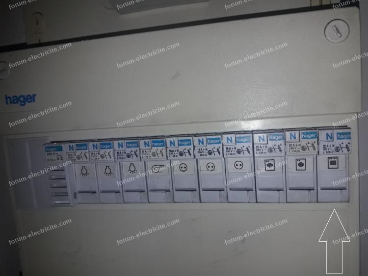

18 avril 2019 à 14:08
consulter ce sujet Brancher cordon d'alimentation cuisinière mixte sur le forum ÉlectricitéOui il y a sur le disjoncteur un fusible 32 A il me semble.

17 avril 2019 à 23:31
consulter ce sujet Brancher cordon d'alimentation cuisinière mixte sur le forum ÉlectricitéBonsoir.
J'ai acheté une cuisinière de la marque Bosch mais celui-ci est livré sans cordon d'alimentation.
J'ai pris un câble 3 fils (jaune-vert, marron et bleu) chez Bricodépôt.
J'ai un schéma encadré en noir celui du haut à l’arrière de la cuisinière (3 gaz /1 plaque électrique).
Comme je voudrais être sure avant de faire n'importe quoi c'est pourquoi je poste sur ce forum, de plus un technicien Bosch se présentera le 23 Avril 2019 à mon domicile mais c'est tard pour moi.
Si une personne s'y connait dans le domaine je vous remercie d'avance.
