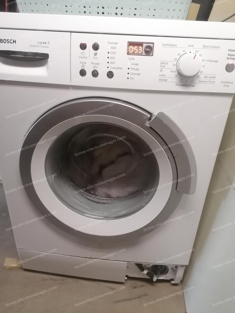

Mamigas a pris en charge la carte de mon lave linge.
Traitement rapide, six jours entre l'envoi et le retour de la carte avec remontage le jour même.
Mon épouse a fait une lessive ce matin. Impeccable çà refonctionne parfaitement.
Le lave linge va pouvoir redescendre en Espagne
J'ai joint des photos
Merci à Mamigas d'avoir sauver l'appareil en réparant la carte.

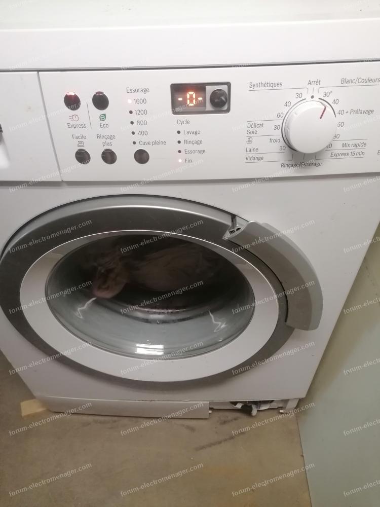

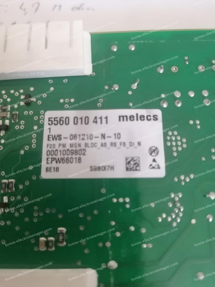

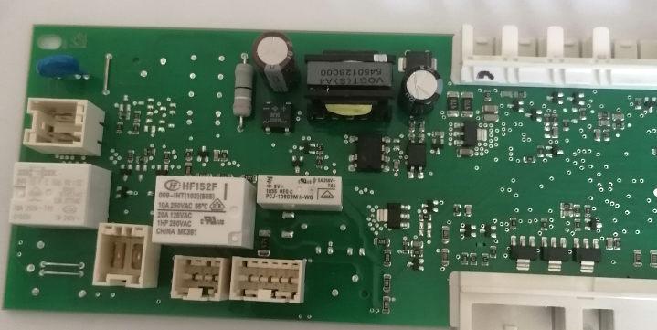

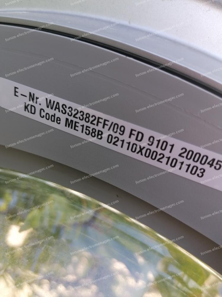

29 juillet 2026 à 20:58
consulter ce sujet Lave-linge Bosch ne s'allume plus sur le forum ÉlectroménagerBonjour.
Mon épouse ayant voulu faire une lessive rien ne s'est allumé en tournant le bouton alors que le lave-linge Bosch WAS32382FF lqui avait parfaitement fonctionné la veille.
Pas de problèmes de secteur après vérification anti parasite.
J'ai démonté la carte de commande et visuellement je ne vois aucune trace visuelle.
Celle-ci est une carte Melecs 5560010411.
J'ai mesuré la valeur de la résistance elle fait 39,42 ohms.
Je vous joins quelques photos en vous remerciant d'avance pour votre aide.
