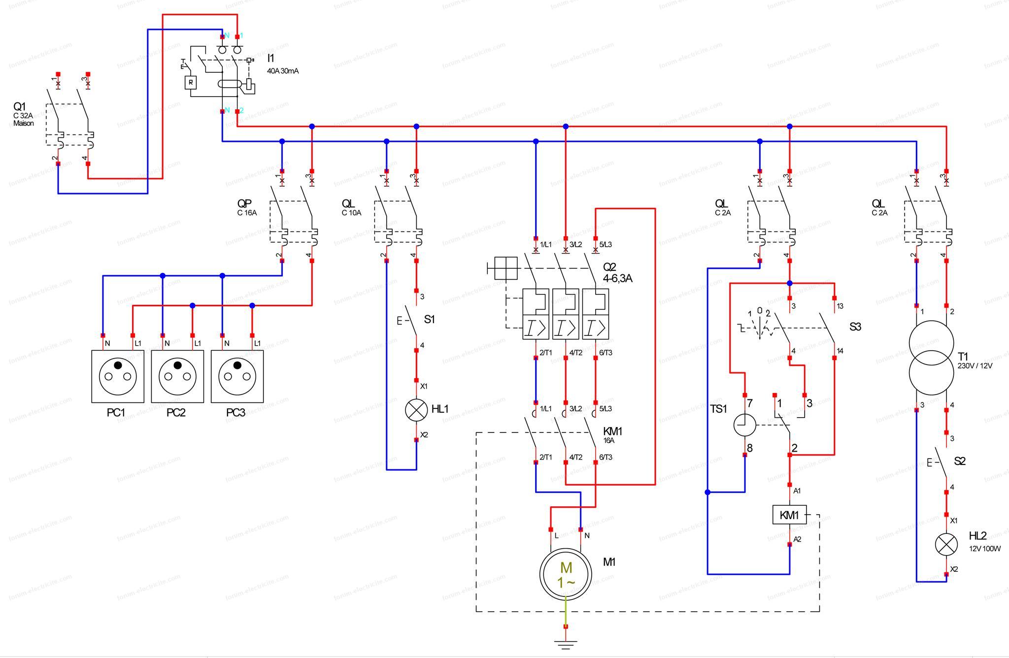

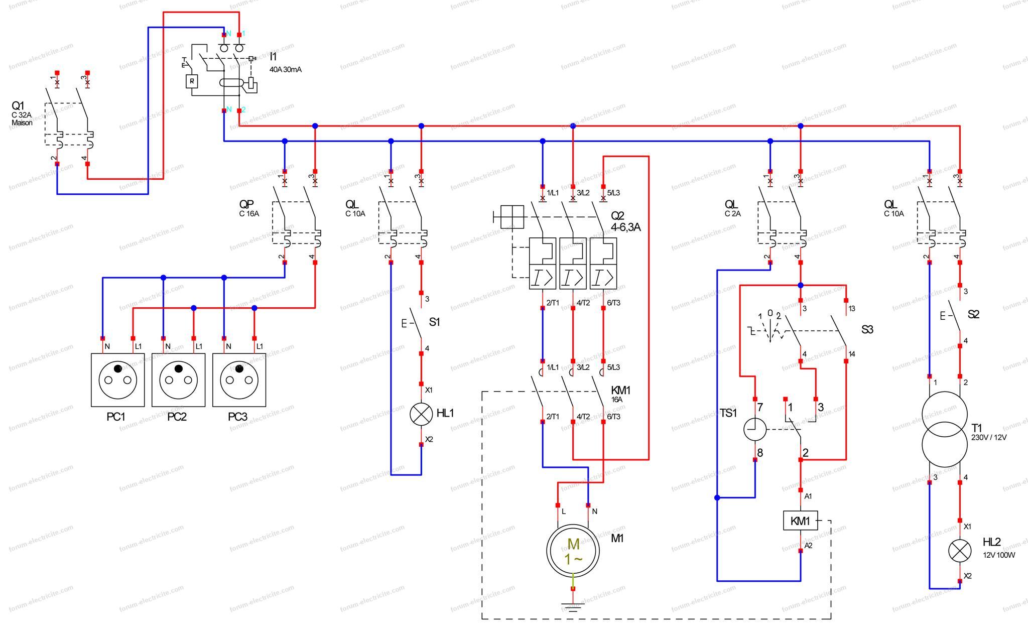

Bonjour Martien.
Oui la représentation n'est pas bonne en effet je ne trouve pas le commutateurs qui convient dans mon logiciel mais le fonctionnement que vous expliquez est le bon.
J'ai fait les modifications du disjoncteur transfo ainsi que de l'emplacement de l'interrupteur, vous avez raison c'est plus pertinent comme ça.
Concernant le calibre du disjoncteur maison ainsi que de l'interrupteur diff, ils vous semblent cohérent ou sur-dimensionnés ?

consulter ce sujet Installation coffret électrique abri piscine sur le forum ÉlectricitéBonjour à tous.
J'aurai besoin de vos avis concernant l'installation électrique que je prévois de faire.
Je construis ma piscine ainsi qu'un abri à côté qui viendra accueillir la pompe de celle-ci.
En plus dans cet abri j'ai besoin d'un point lumineux ainsi que de trois prises.
J'ai fait un schéma électrique mais n'étant pas sûr de moi je fais appel à vos conseils, notamment sur le calibre du disjoncteur maison et donc aussi de celui de l'interrupteur différentiel en tête du coffret. (35ml entre les deux).
D'après ce schéma pensez-vous que ça fonctionne ?
D'avance merci pour vos retours.
