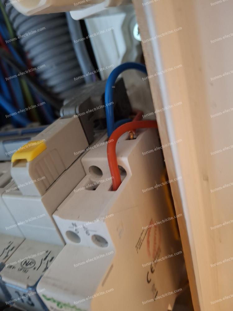

Merci pour votre regard et la confirmation que mes branchements ressemblent au schéma !
J'avais en effet appliqué le schéma de connexion mais un second regard et des conseils sont toujours utiles.

consulter ce sujet Branchement relais DSC VMC Schneider Electric sur le forum ÉlectricitéPardon, je me rends compte que mon message n’était pas très clair
Ci-joint une photo du branchement effectué.
Avec mes remerciements.

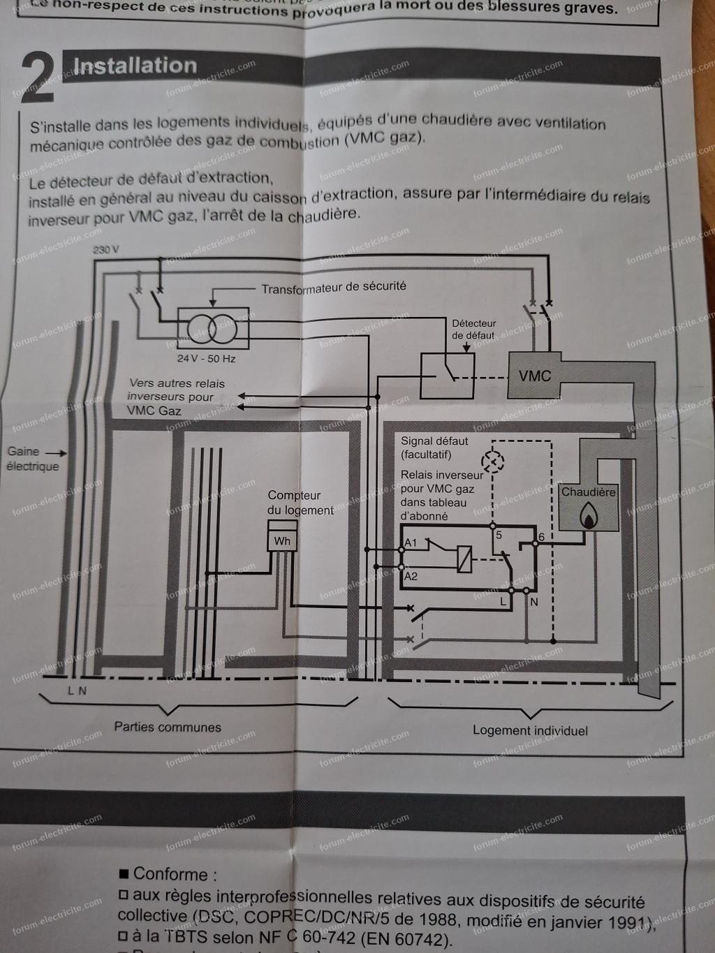

consulter ce sujet Branchement relais DSC VMC Schneider Electric sur le forum ÉlectricitéBonjour.
Je dois remplacer mon relais Hager E175.
J’ai commandé un relais Schneider Electric mais les branchements sont un peu différents.
Si j’ai bien lu le schéma, on aurait : L : phase arrivée / 6 : phase retour / N : neutre (deux câbles dans mon cas) / A1 : arrivée 24 v VMC / A2 : retour VMC.
J’ai tout bon ?
Merci de votre aide.
