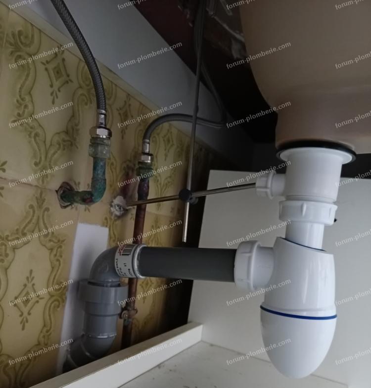

consulter ce sujet Réparation tuyau PVC fissuré sur le forum PlomberieSuper, merci pour votre réponse très détaillée.
La sortie du siphon est effectivement démontable (non collé) donc en théorie on devrait pouvoir passer un nettoyeur haute pression par cet accès.
Après, je me dit que l'avantage du manchon de dilatation est peut-être de soulager les raccords et tuyaux encastrés dans le mur en cas de mouvement du lavabo (et donc du siphon) ou du meuble vasque.
Je me trompe ?
Voici en pièce jointe un nouveau plan qui n'utilise pas de coude à 90° et qui correspond plus à votre idée initiale.
Qu'en pensez-vous ?
Concernant la marque Nicoll, chez LM ils ne vendent que du GIRPI, qu'en pensez-vous ?
Concernant le manchon de dilatation, je suis tombé sur ce produit :
https://www.leroymerlin.fr/produits/manchon-de-dilatation-en-pvc-a-coller-a-joint-femelle-male-d-32-56175021.html
A noter que ce manchon a un simple joint inséré et pas de bague pour serrer l'assemblage.
J'ai donc un peu peur du résultat en terme de maintien et d'étanchéité du coup...
Merci encore pour toute votre aide.
Birmania
Je me trompe ?
Qu'en pensez-vous ?

consulter ce sujet Réparation tuyau PVC fissuré sur le forum PlomberieBonjour GL.
Je vous remercie pour votre réponse précise !
Effectivement, les anciens propriétaires ont fait réparé une fuite sur le tuyau d'arrivé d'eau froid et ce n'est pas très esthétique.
Quelques petites questions additionnels pour vous :
1. Quel serait l'avantage d'une manchette à lèvre par rapport à un raccord collé ?
2. Plutôt que d'utiliser un coude à 135°, est-il possible de partir avec un raccord à 90°, un petit bout de tuyau horizontal pour sortir du mur et enfin un manchon à lèvre avec raccord 90° intégré comme celui-ci :
https://www.leroymerlin.fr/produits/coude-87-3-en-pvc-a-coller-a-joint-femelle-femelle-d-32-61622981.html
Dans ce schéma, le manchon à lèvre sera donc disponible à la verticale et je pourrais venir "faire tomber" l'évacuation du siphon dedans.
Cf. schéma joint
3. Dans le cas d'une installation avec manchette à lèvre (ex : question 2), on ne risque pas de se retrouver avec un tuyau "flottant" ? Car il sera simplement maintenue côté siphon puis sera juste inséré dans la lèvre du manchon.
Merci d'avance pour vos réponses !
Birmania
Cf. schéma joint
Birmania

J'ai découpé un carreau et fait sauter l'enduit pour avoir un meilleur accès et bien analyser le problème.
Maintenant je ne sais pas trop quelle serait la bonne ou meilleure solution ?
Soit :
J'ouvre encore plus vers le bas, je découpe le tuyau (à quelle hauteur ? plutôt au ras du raccord ou encore plus bas ?) puis j'essaie de repartir de ce tuyau pour faire un nouveau montage avec un angle à 90 qui tombe à peu près à la même hauteur qu'actuellement.
J'ai juste peur de ne pas bien réussir l'encollage dans un espace si restreint.
Notamment car le tuyau est très proche du tuyau cuivre d'arrivée d'eau chaude.
J'essaie de réparer la fissure du coude actuel avec un produit miracle ?
Peut-être quelque chose qui serait capable de se "souder" avec le PVC ?
Quelles sont mes chances de réussite et d'absence de fuite sur le long terme ?
Je me dis que la fissure pourrait continuer sa route...
Je vous fait joindre deux photos de la situation.

Je vous contact car j'ai constaté de l'humidité dans mon mur et, après recherche, une fuite au niveau de mon évacuation des eaux usées du lavabo de la salle de bain.
La fuite se situe au niveau d'un raccord à 90 qui semble fissuré sur l'emboiture.
On voit que cette fissure démarre droit (on dirait même un trait de scie) puis part en biais sur le côté.
Soit :
