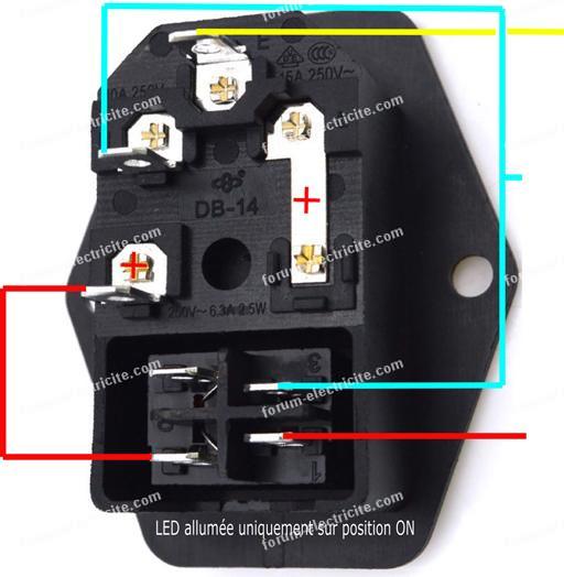

J'ai effectué le branchement et testé.
Cela fonctionne bien, apparemment.
Bonne journée.

consulter ce sujet Interrupteur à bascule 3 broches 220VBonjour à vous, Terrien.
Cet interrupteur à bascule à 3 pins provient d'un d'une prise 220V, type IEC C14 - AC-01.
Hier soir, j'ai réfléchis sur le branchement de ce dernier.
Voici le schéma.
Est-il correct pour que la LED soit allumée, uniquement lorsque l'interrupteur est en position "ON" ?
Merci de votre temps.

Voici les deux branchements que j'ai testés (LED toujours allumée - LED allumé uniquement lorsque l'interrupteur est ON).
