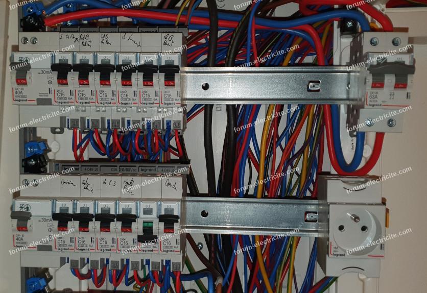

Merci CMT.
Je ne sais pas si les diagnostiqueurs font preuve de ce "bon sens", ou si ils appliquent strictement les règles.
Là j'ai l'occasion de remettre des 63A (des 411651) et de récupérer les 40A qui seront réutilisés ailleurs, donc autant le faire.

consulter ce sujet Avis respect règle de l'aval de mon tableau électriqueBonjour.
En cours de travaux d'électricité dans ma maison, avec la nécessité d'ajouter interrupteurs différentiel et disjoncteurs, j'en profite pour regarder le reste de mon tableau.
Dans cette partie sur la photo, se trouvent 2 circuits convecteurs, protégés par des interrupteurs différentiel de 40A (et en amont un interrupteur-sectionneur 63A, en haut à droite).
Mon disjoncteur d'abonné est en 60A, donc c'est la règle de l'aval qui a dû être choisie.
Toute la maison est chauffée à l'électrique. 1 radiateur par pièce, 1 disjoncteur 16A par pièce (sauf 2 chambres sur le même), conducteurs en 1,5mm² .
D'après la NFC 15-100 on a donc la possibilité de mettre une puissance totale de radiateur de 3500W par disjoncteur, on en est loin (radiateurs de 1000 W en général, et 1500 et 2000 pour salon et salle à manger).
C'est probablement la raison pour laquelle il a été choisi des interrupteurs différentiel de 40 A, et que ça n'a jamais disjoncté depuis plusieurs années que je suis dans cette maison.
Cela étant, il me semble que la règle de l'aval strictement appliquée ne tient pas compte de la faible puissance actuelle supportée par ces disjoncteurs.
Pour que ce point de mon installation ne soit pas retoqué lors d'un diagnostic, je pensais répartir les convecteurs sur 3 interrupteurs différentiel de 63A (16x4=64 A), au lieu des 2 de 40 actuellement.
Je prends quand même avis ici au cas où je serai passé à côté de quelque chose.
