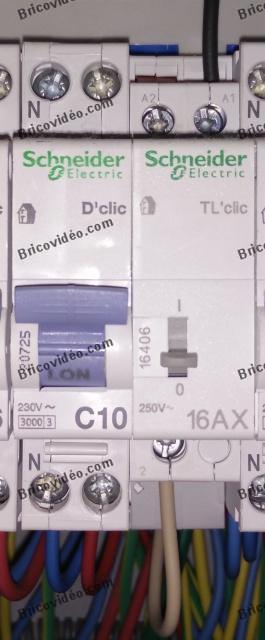

Je vous mets les photos de mon installation.
La première c'est le télérupteur :
Photo 2 le premier BP poussoir simple :
Photo 3 second BP poussoir avec en plus un interrupteur (à droite sur la photo).
