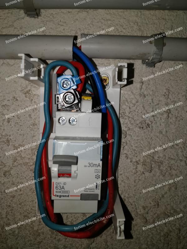

Mon installation électrique ne possède pas de différentiel 30mA et je rencontre un gros problème avec mon jacuzzi intex.
Quand on touche l'eau avec la main (en étant pied nu) on reçoit une petite décharge électrique au bout des doigts.
Je voudrais donc poser mon différentiel Legrand 411651.
Problème je l'ai acheté en vue de refaire mon tableau électrique mais différents problèmes ont repoussé les travaux et je me retrouve avec un différentiel avec connecteur automatique.
J'ai acheté un mini peigne pour l'arrivée et mais je ne sais pas comment faire pour repartir avec des fils électriques vers mon installation.
En PJ la photo de mon installation électriques et l'emplacement où je voudrais mettre le différentiel.
Qu'en pensez-vous ?

C'est un différentiel à raccordement direct automatique par peigne, donc à la base pas prévu pour cela.
Une solution pourrait peut-être d'utiliser :
Borne de raccordement pour disjoncteur 1P+N à connexion automatique - section 4mm² à 25mm² - IP2X
Sans garantie à 100%, je n'ai jamais testé cette config, mais je pense que cela devrait le faire.

Mais cela ne résoudra pas votre problème de jacuzzi.
S'il y a vraiment un défaut, il faut le réparer, car sinon le différentiel sautera pour vous protéger.

Votre lien ne fonctionne pas.
Je sais que cela ne résoudra pas le problème mais je pourrais déjà voir si cela vient de mon installation le problème ?

Faire un copier/coller :
https://www.legrand.fr/pro/catalogue/31603-borne-de-raccordement-pour-dnx3-et-dx3-unineutre-borne-auto/borne-de-raccordement-pour-disjoncteur-1pn-a-connexion-automatique-section-4mm2-a-25mm2-ip2x

Je viens de l'acheter, merci, je câble ça demain.

Je ne sais pas quel type de coffret vous avez prévu.
Si c'est un petit, installez-le au-dessus du disjoncteur de branchement, il sera plus facile d'accès.

Je viens de refaire un test pied nu et main dans l'eau je reçois toujours des décharges ce qui est normal.
Par contre le 30 MA n'a pas déclenché.

La fuite de courant n'est pas assez importante.
Pour info vous pouvez faire une photo du branchement du dessus du différentiel ?

OK merci.
C'est chaud tous ces gros fils dans un si petit tableau.

Oui mais c'est du provisoire.
J'ai quand même trouvé la solution au problème sans vraiment connaitre la cause.
J'ai tiré une ligne directement du tableau en partant avec un disjoncteur 16amp et là plus de problème de décharge électrique.
J'ai réussi à mesurer la tension dans l'eau en mettant une pointe du metrix dans l'eau et l'autre dans ma main, résultat 40 volts !
Après le branchement direct sur le tableau élec 0 Volt.
