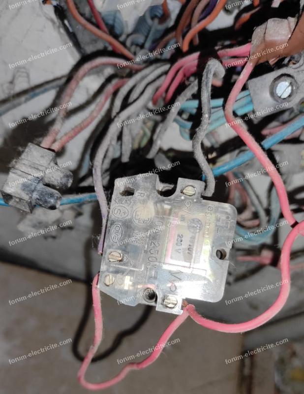

consulter ce sujet Remplacement d'un télérupteur 49107 par un 049120J'ai commandé un Finder 26.01.
Je vous remets en photo mon 049120.
Je vous tiendrai au courant pour le résultat avec le Finder.

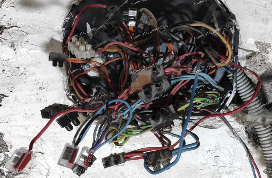

consulter ce sujet Remplacement d'un télérupteur 49107 par un 049120Citation :
Il aurait été intéressant de savoir pourquoi ce télérupteur doit être changé. Il est possible qu'il soit en bon état.
Je voulais le remplacer car il ne fonctionnait plus, j'en avais un 2ème que j'ai pris pour tester et là ça remarche du coup c'est bien mon télérupteur qui ne fonctionnait pas. Mais maintenant je n'ai plus de lumière à un autre endroit.
Citation :Je l'avais acheté avant de découvrir ce forum.
Alors pourquoi l'avoir acheté ?
Citation :A ce que j'ai pu trouver sur votre forum ou sur d'autres forums.
En vous référant à quels raisonnements ou schémas ?
Citation :Il n'est pas accessible.
Il faut le neutre du circuit lumière disponible
Citation :Mon électricien est en retraite et oui j'ai fait appel à un ami, et non je n'y connais pas rien, mais certains points m'échappent.
La prudente est de confier le dépannage à un professionnel ou un ami expérimenté sachant qu'on n'y connait rien
Citation :Avez-vous une référence ?
il faut un télérupteur électromécanique identique
En photo le fouillis.

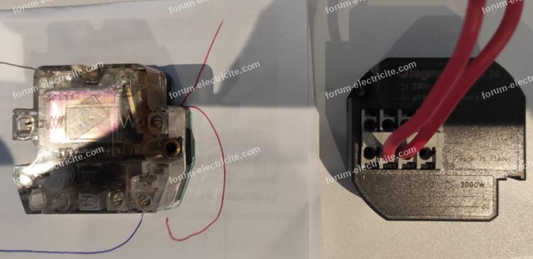

consulter ce sujet Remplacement d'un télérupteur 49107 par un 049120Bonjour tout le monde.
J'ai lu plein de choses sur votre forum et du coup je suis perdu.
J'ai acheté un télérupteur 049120 pour remplacer mon télérupteur 49107, j'ai essayé plein de branchement différent mais ça ne fonctionne pas.
J'ai cru lire que cela n'était pas compatible, mais avant d'en racheté un autre j'aimerai être sur.
J'ai essayé un pontage et mettre le fil noir en premier et le violet en dernier, mais cela ne fonctionne pas, et si je mets le violet en premier la lumière reste allumée et je ne peux pas l'éteindre, je sature aidez moi svp.
