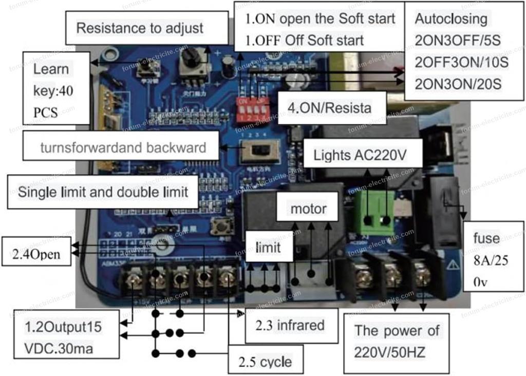

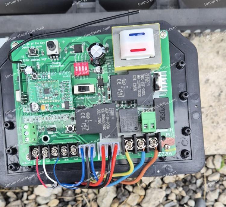

J'ai installé une motorisation de portail Vevor au mois de juin dernier.
Aucun problème lors de l'installation.
Dans un premier temps, j'avais basculé le switch N°4 en position ON et réglé le potentiomètre pour avoir le temps limite de fermeture correct. Cependant, deux mois plus tard, le portail ne fonctionnait plus correctement. Il s'arrêtait à mi-course, se ré-ouvrait en continu.
J'ai résolu le problème en basculant le switch 4 en position OFF.
Aujourd'hui, il me refait les mêmes symptômes de dysfonctionnement, c'est-à-dire une fermeture jusqu'à mi-course.
Si je rebascule le switch 4 en position ON, il se ferme encore moins loin avant de se ré-ouvrir.
Dois-je changer la carte ou est-elle réparable ?
