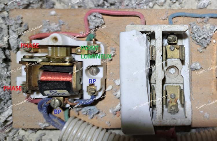

Effectivement la ligne est déjà sur un disjoncteur.
Ci-joint le plan du télérupteur avec nomination des fils.

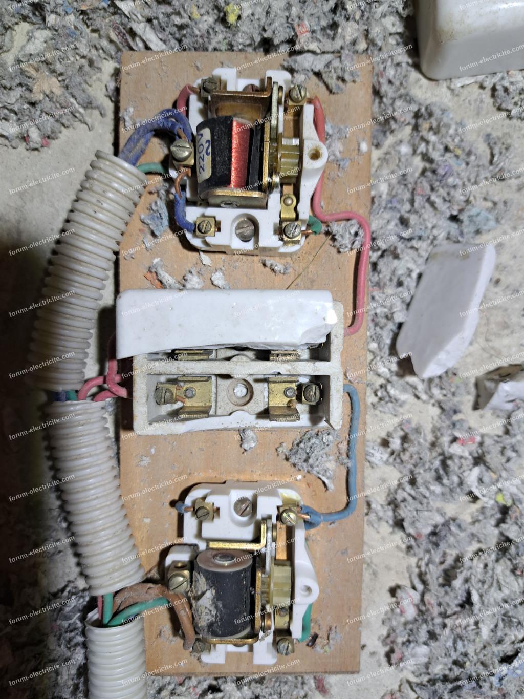

consulter ce sujet Changement d'un vieux télérupteurÇa me semble tres compliqué de faire du neuf en remplaçant et/ou déplaçant le câblage existant.
Mon idée est de mettre les télérupteur et disjoncteur dans une boite plexo qui resterait en lieu et place mais accessible.
05 août 2025 à 17:25
consulter ce sujet Changement d'un vieux télérupteurMerci pour votre réponse.
Et désolé de ma non réponse de 2020 pour info javais simplement acheté un petit boitier qui gère cela parfaitement.
Pour mon problème de télérupteur je vais donc acheter un électromécanique, ce modèle ferait l'affaire ?

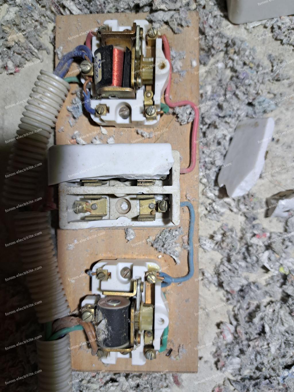

consulter ce sujet Changement d'un vieux télérupteurBonjour à tous.
Problème de vieux télérupteur en porcelaine, que je veux changer.
Je joins la photo de la bête et le plan de câblage.
Ce que je ne comprends pas c'est comment je peux avoir 230v entre les 2 plots des boutons poussoirs et comment faire le branchement avec un télérupteur électronique 3fils.
Merci de vos conseils.
Bruno
Bruno
