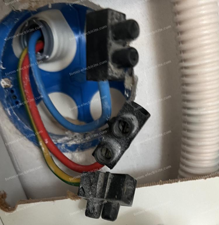

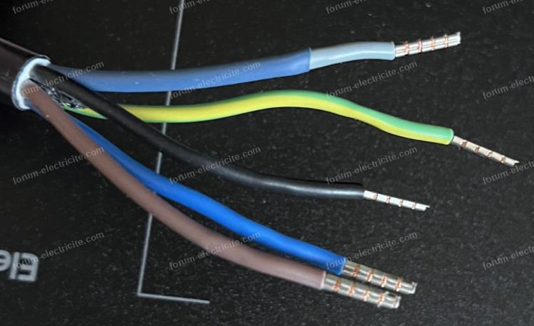

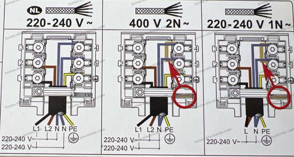

J'ai une plaque induction Electrolux EIS62356IZ a posé en monophasé dans mon mur j'ai bien les 3 fils rouge, bleu et terre, j'ai bien comprit que je devait brancher ensemble le noir et le marron sur le rouge et les deux bleu sur le bleu, mais sur le schéma de la plaque mon branchement doit être le 220-240 V 1N il me dise de faire un pont entre les deux bleus, OK mais pourquoi j'ai pas de pont entre le noir et le marron ?
C'est normal ou une erreur ? je risque rien si je fait pas se pont ?
