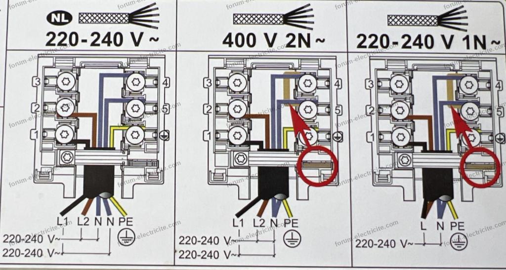

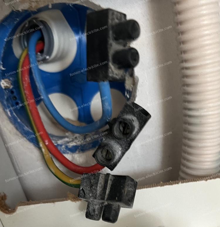

J'ai une plaque induction Electrolux EIS62356IZ a posé en monophasé dans mon mur j'ai bien les 3 fils rouge, bleu et terre, j'ai bien comprit que je devait brancher ensemble le noir et le marron sur le rouge et les deux bleu sur le bleu, mais sur le schéma de la plaque mon branchement doit être le 220-240 V 1N il me dise de faire un pont entre les deux bleus, OK mais pourquoi j'ai pas de pont entre le noir et le marron ?
C'est normal ou une erreur ? je risque rien si je fait pas se pont ?

Vous êtes dans le cas du branchement 220-240 V1 N~ mettre le pont entre les deux bleus.
Vous branchez les deux bleus Neutre (avec le bleu du mur)
Le noir et le brun vont avec la Phase (rouge du mur) et le conducteur de terre avec l'autre jaune/vert.

Merci beaucoup.
J'ai effectué le branchement comme ceci et tout fonctionne correctement.
Le sujet est clos.
