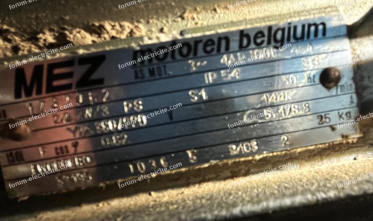

J’ai acheté il y a peu une scie circulaire à bûches.
La scie étant des années 80, le démarrage était très archaïque.
Le moteur est couplé en étoile, 380V.
J’ai décidé de changer l’interrupteur en place, défaillant, par un DOL starter réf LE1M35V714 chez Schneider.
La plaque signalétique du moteur indiquant 5,1/8,8 A, j’ai opté pour une protection thermique entre 5,5 et 8A.
Cependant, lors du démarrage, la scie fonctionne pendant une trentaine de secondes puis la protection thermique coupe.
Ai-je sous-dimensionné la plage de protection ? Le problème peut-il venir d’ailleurs ?
Je suis en quête de lumières…
Merci d’avance.
Jean
