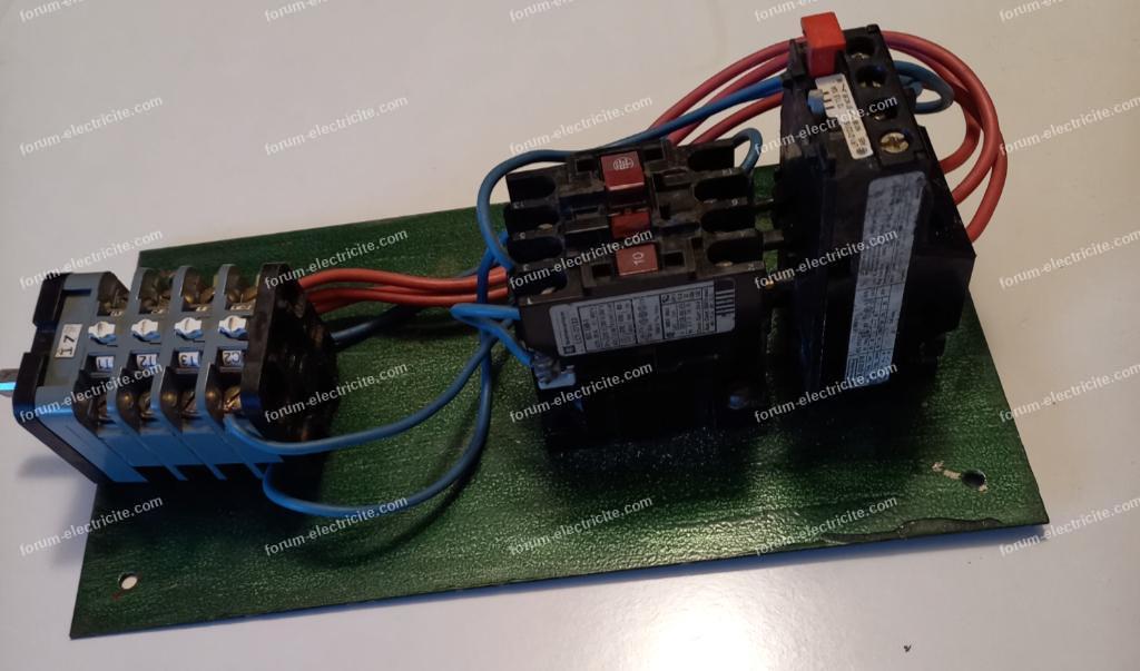

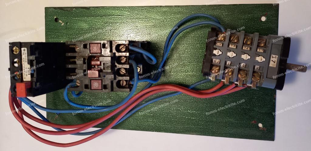

consulter ce sujet Bobine sur Combiné bois Chambon en triBonjour les artiste du tournevis testeur...
Pour répondre à l'extra-terrestre:
J'ai récupéré cette machine il y a plus de 20 ans et entièrement décapée, rebobiné les moteurs, changé un tas de trucs et de machins et suis incapable de donner un type et un modèle.
Tout est passé dans un bac de soude caustique et la plaque y est passée. Requiescat et la suite...
La platine est la seule commande pour les deux moteurs tri de 2000W pièce.
Le contacteur rotatif a 5 positions: 9h=Arrêt, 101/2 =contact moteur toupie,12= toupie en route,71/2=contact autre moteur (dégau/rabot+mortaiseuse, circulaire),6h=contact moteur dégau/scie. Le passage de la scie à la dégau se fait par changement de courroie.
Je joue aussi avec une Lurem 280 avec un seul p...tain de moteur Dallander en 220 avec un circuit électrique d'enfer, 4 condos un contacteur rotatif à 21 bornes.....et une autre Lurem 280 plus récente, en tri avec 3 moteurs Ces deux dernières machines sont certainement plus évoluées, mais rien à voir avec la Chambon qui fait papa/maman comme je veux, pas comme les autres qui ne supportent pas les trucs qu'on peut parfois inventer quand on bricole.
Je suis bien conscient que cette platine date peut-être de Mathusalem, mais pour démarrer deux moteurs en tri il doit bien exister quelque chose de + moderne. Avez vous une piste ?
Guy

consulter ce sujet Bobine sur Combiné bois Chambon en triBonsoir.
Après avoir tourné "un peu" longtemps dans le cadre d'une association, au redémarrage la bobine "broute".
Je joins deux photos de l'ensemble des commandes qui comporte:
- Un commutateur rotatif Entrelec V18H
- Une "bobine" Télémécanique LC1-D123
- Un arrêt d'urgence Télémécanique LR D12 316
Help please.
