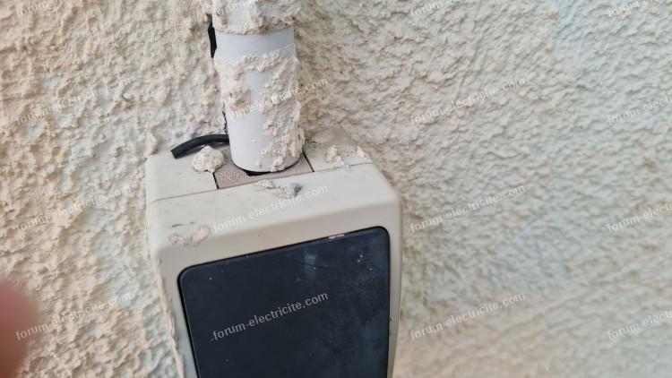

J'ai suivie votre recommandation tube rentré dans la membrane du boitier Plexo avec ajout de mastic pour être tranquille.

Je souhaite remplacer un interrupteur extérieur étanche en saillie par un interrupteur plexo Legrand.
L'interrupteur est raccorder par un câble passer dans un tube IRL qui arrive pas le dessus
Pour garantir l'étanchéité faut-il mieux seulement passer le câble dans la membrane du boitier Plexo ou entré le tube IRL dans la membrane du boitier.
Dans les vidéos Legrand je vois les 2 possibilité, je me demandais lequel étais la meilleur.
