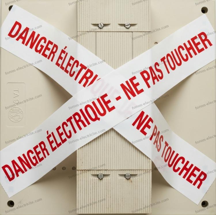

Bonjour, est-il possible de changer soit même le différentiel 500mA du tableau électrique ?
20 août 2026 à 17:48
Réponse1 d’un humain du Forum électricité
Remplacer différentiel 500 ma
11 472 messages
En général le différentiel 500mA n'est pas dans le tableau électrique mais à côté.
2 cas de figure :
1/ Ce différentiel est celui d'ENEDIS (il est dans ce cas plombé). Vous n'avez pas le droit de le changer ni de le déplacer. Au delà de l'interdiction, il y a DANGER DE MORT à le faire. Seules les bornes aval (capot du bas) vous sont accessibles.
2/ Ce différentiel est privatif, en général pour servir de coupure générale du logement, celui d'ENEDIS étant en limite de propriété ou dans un local annexe ou sur le palier pour un immeuble.
Auquel cas vous pouvez le changer, après avoir couper l'alimentation générale au niveau de celui d'ENEDIS afin de travailler en toute sécurité.
