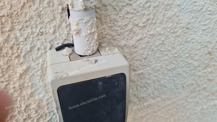

Je souhaite remplacer un interrupteur extérieur étanche en saillie par un interrupteur plexo Legrand.
L'interrupteur est raccorder par un câble passer dans un tube IRL qui arrive pas le dessus
Pour garantir l'étanchéité faut-il mieux seulement passer le câble dans la membrane du boitier Plexo ou entré le tube IRL dans la membrane du boitier.
Dans les vidéos Legrand je vois les 2 possibilité, je me demandais lequel étais la meilleur.

Bonjour fifise,
On préfère rentrer le câble par le bas.
Par en haut, il faut soigner l'étanchéité ; au besoin, on parfait avec un mastic d'étanchéité.
En espérant que le système soit efficace à long terme.
Personnellement, par en haut on rentrerait le tube (sans peinture dessus), avec pourtour étanchéifié par un mastic en cas de doute.

J'ai suivie votre recommandation tube rentré dans la membrane du boitier Plexo avec ajout de mastic pour être tranquille.
