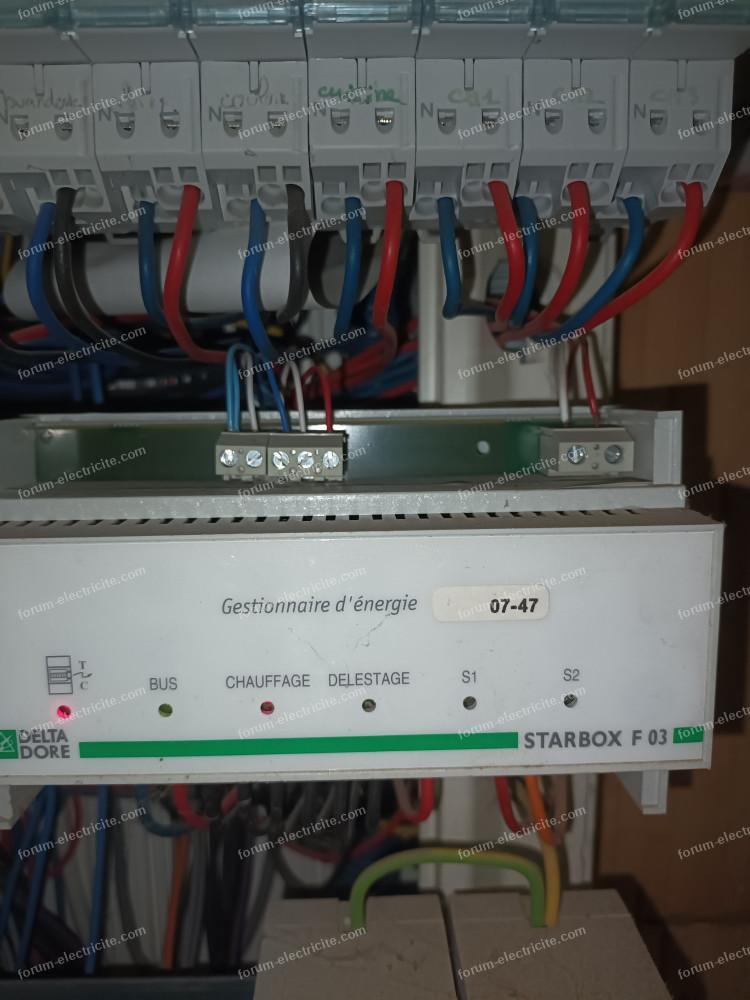

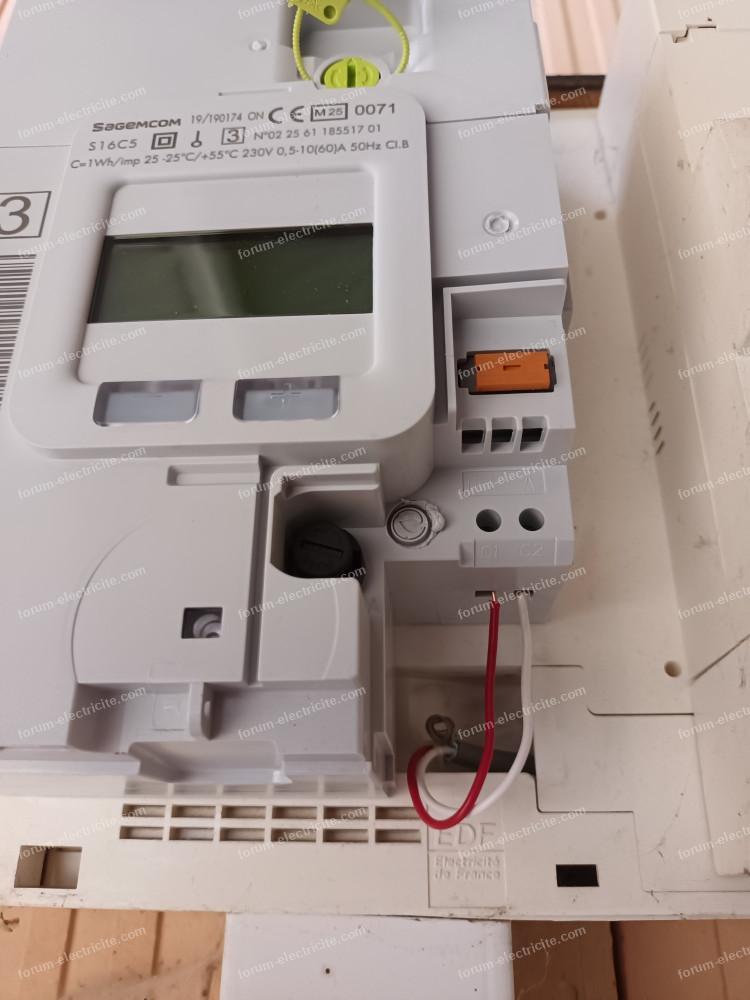

J'avais vérifié auprès d'Octopus énergie il m'avait indiqué que j'étais bien en TIC historique, d'ailleurs c'est indiqué sur mon Linky. Cela vient de mon gestionnaire d'énergie qui ne gère que le TIC d'Edf et non celui d'Octopus Énergie.
En tout cas j'ai débranché les 2 fils du bornier, bornes 18 et 19 de mon gestionnaire pour les brancher sur C1 et C2 du Linky, cela fonctionne maintenant.

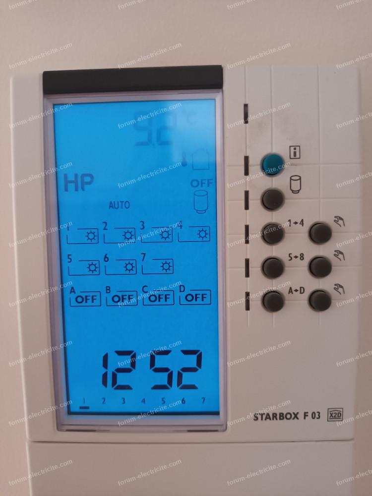

consulter ce sujet Chauffe-eau allumé en heure pleine.Bonjour, merci pour toutes ces précisions.
Le gestionnaire d'énergie ne fonctionne qu'avec HC Historique d'EDF.

consulter ce sujet Chauffe-eau allumé en heure pleine.Bonjour.
Pour ne plus utiliser la Starbox puis je faire comme ceci :
Remettre les 2 fils du compteur linky sur I1 et I2.
Et ensuite prendre les 2 fils qui sont à la position 18 et 19 du bornier de la Starbox pour les placer en C1 et C2 du Linky ?

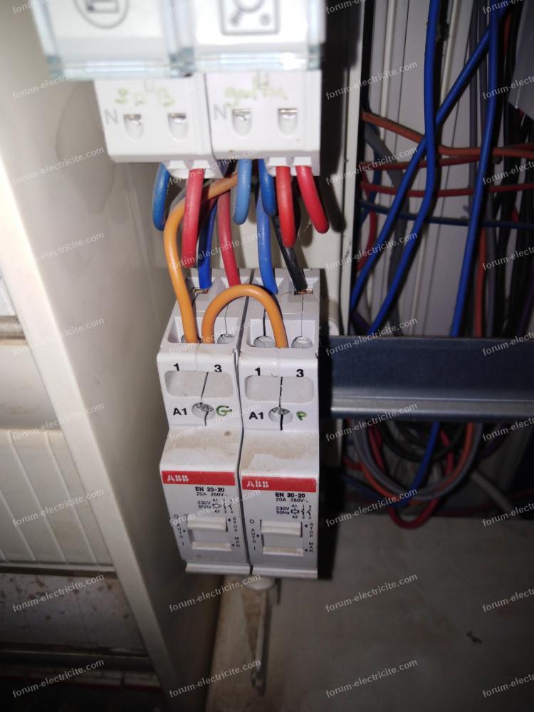

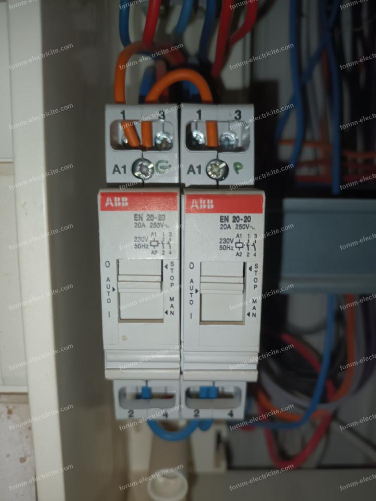

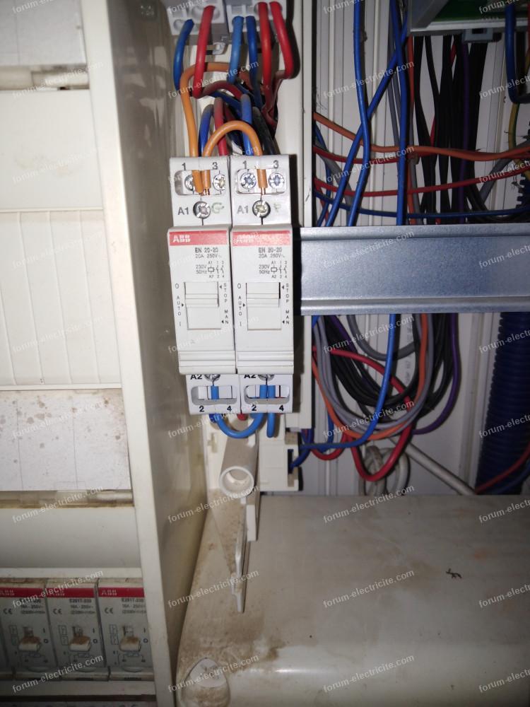

J'ai un problème avec la gestion de mes deux chauffe eaux, ils chauffent en heure pleine, la gestion ne ce fait plus, et sur l'écran de gestion F03 Sartbox de la marque Delta Dore il est indiqué HP alors que je suis en HC.
Mon installation comporte : un linky, un gestionnaire d'énergie Starbox F03 et un écran de gestion Starbox F03, deux contacteurs ABB EN 20-20.
Pour info j'ai changé le gestionnaire d'énergie F03 et fait venir un technicien Enedis qui a changé le Linky et placé les 2 fils de commande en C1 C2, initialement ces fils étaient branchés sur I1 I2. Arrivant à en heure creuse, le problème était toujours le même... Ci-joint photos.
Est-il possible de squeezer le gestionnaire d'énergie pour mes deux chauffe eaux ?
Si oui, comment faire ?
Merci d'avance pour votre précieuse aide.
