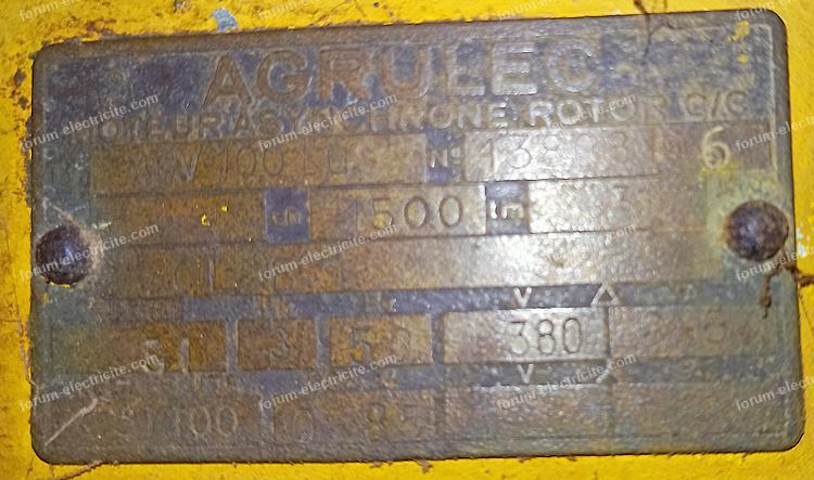

Bonjour, je n'ai qu'une chose à dire: UN GRAND MERCI !
20 octobre 2025 à 08:08
consulter ce sujet Moteur triphasé ne marche pas en triangleEncore merci.
Lors de mon premier essai, un fil s'était sectionné au ras du bornier.
C'est pour cette raison que le mode triangle ne fonctionnait pas correctement.
J'ai donc refait toutes les connexions et, comme je vous l'ai mentionné, je ne remarque pas de différence entre le mode étoile et le mode triangle (en termes de fréquence de rotation ?).
Je précise que le moteur entraîne une scie à ruban avec une poulie plate.

consulter ce sujet Moteur triphasé ne marche pas en triangleBonjour, je vous remercie de m'avoir répondu, j'admire votre compétence.
J'ai vérifié les enroulements du moteur : ils sont bons.
J'ai vérifié le commutateur : c'est OK.
Là ou j'ai peut être péché c'est dans l'ordre des 3 fils d'un câble (celui qui relie les 3 enroulements en mode étoile), mais avant d'y retoucher j'attends votre réponse pour le moteur.
Ma question est donc de savoir si le moteur est compatible avec un montage triangle, étant donné qu'il est mentionné sur la plaque 380v en triangle.Et non 220v ?
(J'ai fait d'autres photos de la plaque mais on ne voit rien de plus)

consulter ce sujet Moteur triphasé ne marche pas en triangleBonjour.
Tout est dans le titre.
Je n'arrive pas à faire fonctionner mon moteur triphasé en "triangle".
J'utilise un commutateur étoile triangle (Y avec U, Z avec V, X avec W).
En étoile, tout va bien, mais dès que je passe en triangle, le moteur chute fortement de régime (je n'insiste pas et je l'arrête).
De quoi cela peut-il venir ?
Ci-jointe la photo de la plaque signalétique du moteur en question.

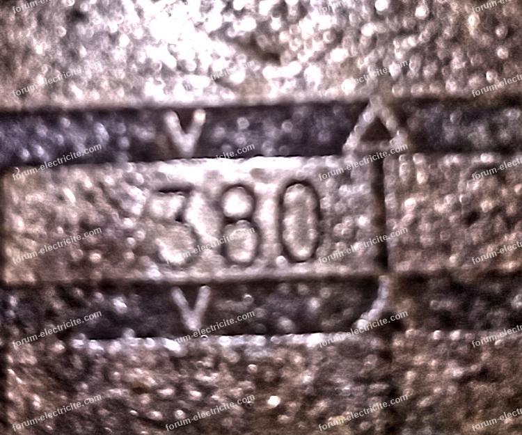

consulter ce sujet Installer moteur 380 volts branché en étoile triangleJe vous remercie pour votre réponse.
Le moteur est de 3ch et il est (d'après ce que j'ai pu m'informer) dans la limite basse de la puissance à avoir.
Quand j'actionne le commutateur, je n'ai aucune différence : je peux sans doute en conclure que le problème vient de celui-ci, (est ce qu'un commutateur 15A ferait l'affaire?
Merci encore.
Merci encore.

consulter ce sujet Installer moteur 380 volts branché en étoile triangleBonjour.
Je viens d'installer un moteur 380 branché en étoile triangle pour faire tourner ma scie à ruban.
Quand j'actionne le contacteur pour le démarrer, je ne perçois aucune différence entre le mode étoile et le mode triangle (ni au bruit du moteur ni en vitesse de la lame).
Est-ce normal ou est-ce mon contacteur qui me joue des tours ?
Ci-dessous la plaque signalétique du moteur.
