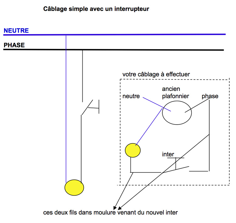

Question simple sans doute pour des habitués. Dans mon sous-sol, côté atelier, j'ai des plafonniers que j'allume avec une corde. Je veux en mettre des neufs et ajouter un interrupteur : j'avoue que les cordes m'énervent. C'est au niveau du raccordement des fils dans la boîte du plafonnier que je me pose des questions. Merci !
