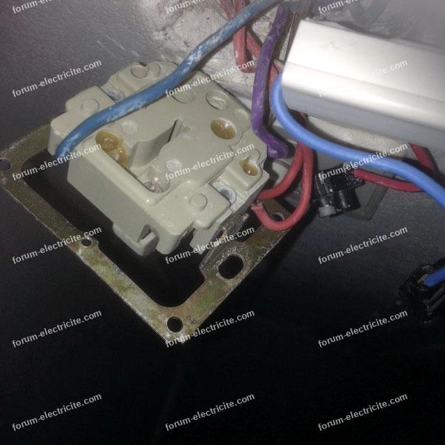

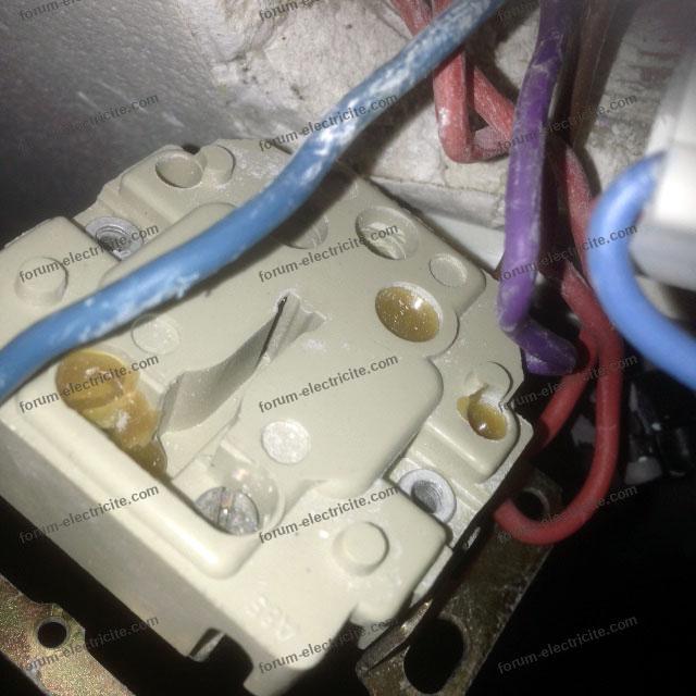

Je remonte ce sujet car j'ai moi aussi du Legrand Chambord.
J'ai un inter avec voyant lumineux (l'inter s'allume quand la lampe est allumée). Il est alimenté par 5 fils : un bleu, 2 rouges ensemble sur la même borne et 2 violets sur la même borne (un peu à l'écart).
Je souhaite mettre un inter "simple" sans voyant lumineux, juste le truc ou je ça le "L" et "1"...
Quels fils dois-je relier ensemble ????

Hello Mathieu,
Vous avez un inter à voyant témoin qui s'allume quand la lumière est allumée (voyant lumineux = s'allume quand lumière éteinte).
Pour un inter sans voyant, vous mettez de côté le neutre (si le code couleur est respecté c'est le fil bleu ; protéger l'extrémité par un Wago).
Pour les 2 rouges & les 2 violets, il faut savoir où vont ces fils.
S'agit-il d'un inter va-et vient ? (lumière commandée en 2 points).
L'inter commande une seule lumière ou 2 points lumineux ?
Envoyez une photo de votre inter démonté avec les branchements en place et une photo de la boite d'encastrement où on peut voir les fils.
Et repérez aussi la couleur des fils qui arrivent au point lumineux.

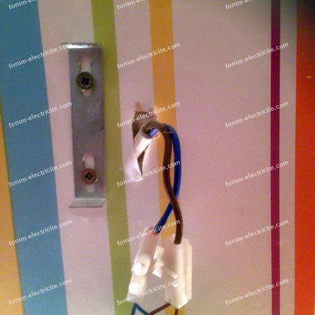

Voici la photo de l'interrupteur câblé.
Il alimente 2 points lumineux, l'un inaccessible car derrière un miroir collé au mur (super !!!) et l'autre alimenté par un câble avec 2 fils... Rouge et bleu mais pas les mêmes que sur mon montage (ce n'est pas du câble mais des fils dans mon inter)...

Re,
Si le code couleur est respecté, le bleu est un neutre qui servait au fonctionnement du voyant témoin.
Les 2 rouges ensemble sont une phase venant du tableau + une phase repiquée vers un autre inter.
Le brun & le violet ensemble sont les 2 retours de lampe.
Donc, les 2 rouges ensemble sur la borne L et le brun + le violet ensemble sur la borne 1 (ou 2) du nouvel inter et le bleu dans un Wago.
A quoi servent le rouge et le bleu qui viennent de la goulotte de droite ?

Tout fonctionne !!! Merci beaucoup !!!!
La dernière photo est le câble qui alimente le point lumineux.

Problème résolu, ouf !
Mais savez-vous à quoi servent les fils rouge & bleu qu'on voit sur la photo N°2 venant d'une goulotte et se terminant dans des dominos ?
