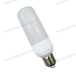

Dans mon escalier, j'ai au rdc un détecteur qui s'allume normalement.
A l'étage, j'ai branché un détecteur (2 fils) mais qui ne fonctionne pas en automatique.
Quelqu'un a-t-il une solution pour résoudre ce problème ?
Nouveau détecteur avec 3 poussoirs : à gauche allumé.
Au centre : automatique.
A droite : extinction.
Réglage : durée (à droite) et latence (à gauche).

Avez-vous regardé sur la notice si la charge et puissance sont compatibles avec ce détecteur "2 fils".

Sur la notice, il n'est rien mentionné concernant la charge.
C'est un détecteur achetée en grande surface de bricolage avec description du produit ci-après :
Ampoule compatible (interrupteur automatique / variateur) Halogène jusqu'à 300W. Halogène basse tension 1 à 150W. Led et fluocompactes de 8W à 200W.

Et quel type d'éclairage et puissance pilote ce détecteur ?
