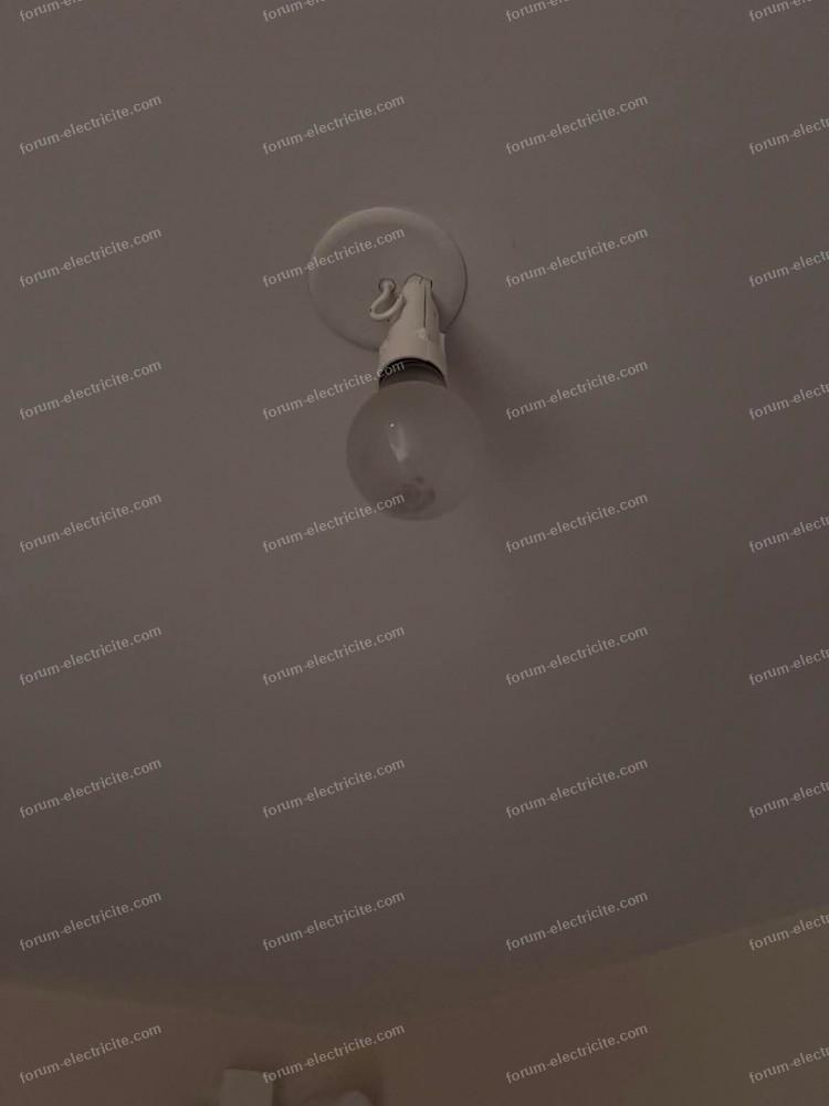

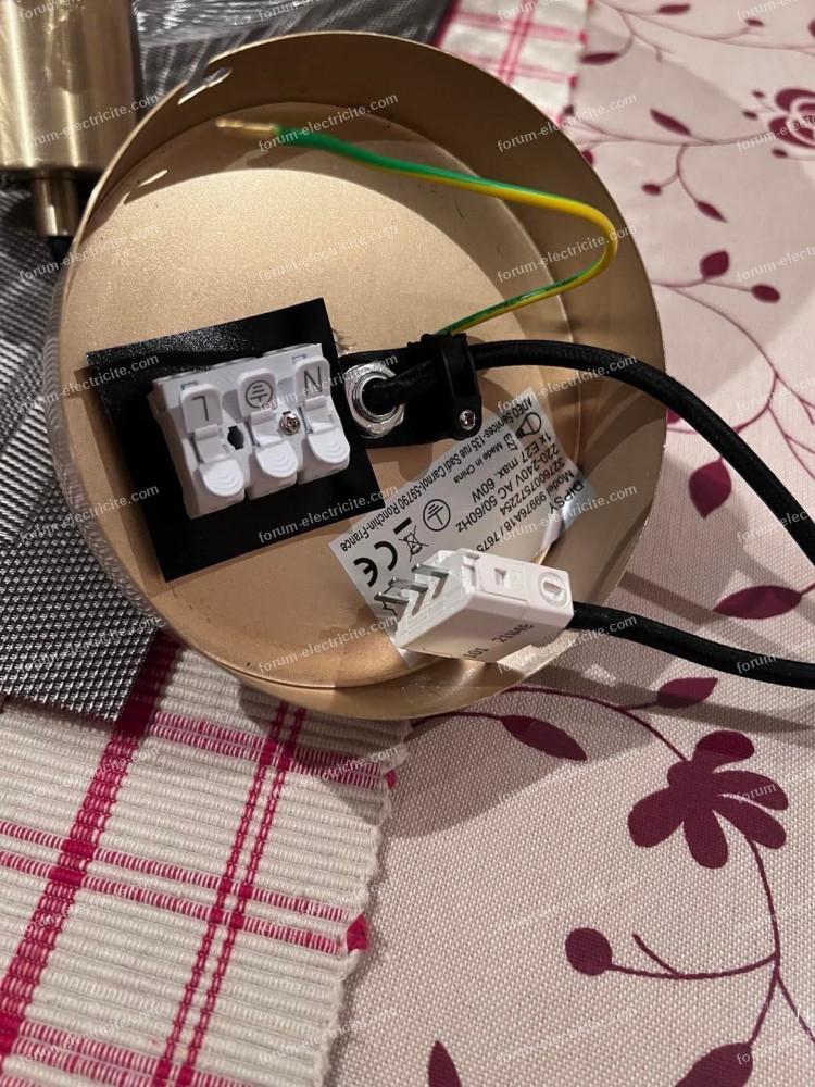

Je souhaite remplacer mon ampoule/douille sur DCL (Photo 1) par une suspension.
Je n'ai pas besoin de percer, je dois simplement connecter le boîtier aux fils du luminaire.
D'après ce que je vois dans le DCL, les 3 fils sont connectés.
Je déconnecte les 3 fils du domino fourni avec le luminaire et les connecte directement dans la fiche du DCL (photo 2).
Si je connecte seulement la phase et le neutre, cela fonctionne.
Si j'ajoute la terre, cela ne s'allume pas.
Que dois-je faire ?
La fiche DCL doit-elle être connectée au domino et non directement aux fils ?
La terre dans le DCL lui-même n'est-elle pas correctement connectée ?
Avez-vous d'autres suggestions ?

Raccorder phase coupée neutre et terre présents sur une fiche DCL n'est pas de première difficulté.
Le plus simple serait de monter une fiche DCL mâle 2P+T 6 A sur les 3 conducteurs d'alimentation du luminaire, dont la terre.
On peut remplacer cette liaison amovible par une liaison fixe sur un domino, mais on perd la facilité de branchement.
Faites-vous aider au besoin.

Bonsoir GL,
Merci pour la réponse.
En effet, il n’y a pas vraiment de difficulté.
Ce que je ne comprends pas (je n’ai aucune connaissance particulière), sur ma photo, j’ai branché neutre + phase sur la fiche DCL (ça marche) ; si je rajoute la terre comme 3eme fil, ça ne marche plus.
Si je vous comprends, il me faut passer par le domino d’abord ? Comme c’était quand j’ai déballé. Et ensuite le domino vers la fiche?
En quoi est-ce différent de ce que j’ai essayé ? En quoi, le domino va empêcher le problème ?
Le fil de terre existant sera un peu trop court pour servir des 2 côtés du domino.
Je vais devoir m’en procurer un bout ce week-end.

Bien reçu Michel,
Hélas, devant l'écran on n'a pas d'explication. Vous même trouvez que raccorder phase, neutre et terre n'est pas bien difficile.
Mais avant, vérifiez les connexions dans la fiche DCL mâle.
On vous laisse être imaginatif.
Citation :Non. Par contre, vous pouvez raccorder le luminaire sur une PC avec terre, avec une fiche 2P + T juste pour essayer.
Citation :On n'a pas dit que le problème va être résolu. C'est juste un moyen pour essayer un autre type de raccordement.
