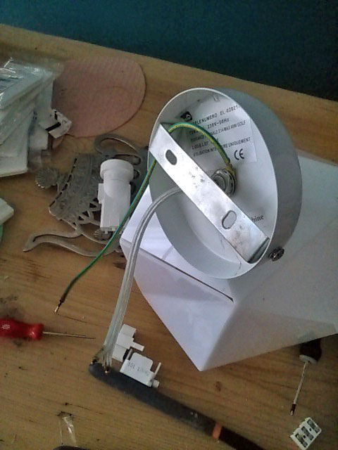

Mon luminaire a 2 fils, un vert et jaune (la terre) et un gris (à 2 fils).
Comment savoir à quoi correspondent ces derniers ?

Une photo serait plus explicite. Théoriquement, vous devriez avoir trois fils. Vert/ Jaune pour relier la masse de votre luminaire à la terre. Ensuite, bleu pour le neutre et un autre fil (Marron, gris, noir, rouge) pour la phase.

Bonjour Simone18. Les deux autres fils sont à brancher sur phase coupée et le neutre (normalement bleu) en sortie de plafond. Le jaune vert est à relier au fil jaune vert du plafond, s'il y en a un.
S'il n'y en n'a pas, on espère qu'il y a un interrupteur différentiel 30 mA sur votre tableau de répartition.

Merci pour vos réponses.
Voici une photo pour que ce soit plus explicite.

Bonjour. Il faut séparer les deux conducteurs, puis dénuder et raccorder.

Merci... a priori c'est ce que j'ai fait... sauf que j'ai branché le vert et jaune au milieu et j'ai fait sauter les plombs.

Ok. Le jaune vert est le conducteur de terre. Deuxième essai à suivre.

Vu l'état de l'extrémité du fil de terrre il y a eu un sacré échauffement ou arc électrique.
Dans la fiche DCL, la terre est au milieu, phase et neutre sur les côtés.
S'il y a eu déclenchement, peut-être que les fils au niveau du socle DCL du plafond sont mal connectés (inversion P/T ?).
Je vous conseille de démonter ce socle et de voir quoi.
Pour un luminaire, inversion P/N ne pose pas de problème.

Les deux fils gris sont Phase et Neutre.
Vous les tirez légèrement et vous les écartez pour ne pas qu'ils ne se touchent pas d'une part et d'autre part pour que vous puissiez brancher facilement.

C'est une fiche DCL (posée il y a 15 jours par un électricien).
J'ai retiré la fiche avec l'ampoule qui fonctionnait très bien pour mettre ce luminaire.
J'avais oublié de remettre la vis sur la fiche DCL, je ne sais pas si ça peut être ça...
Merci pour vos réponses mais je vais demander à un ami de passer me montrer.
C'est la 1ère fois que je le faisais et ça a bien mal commencé.
