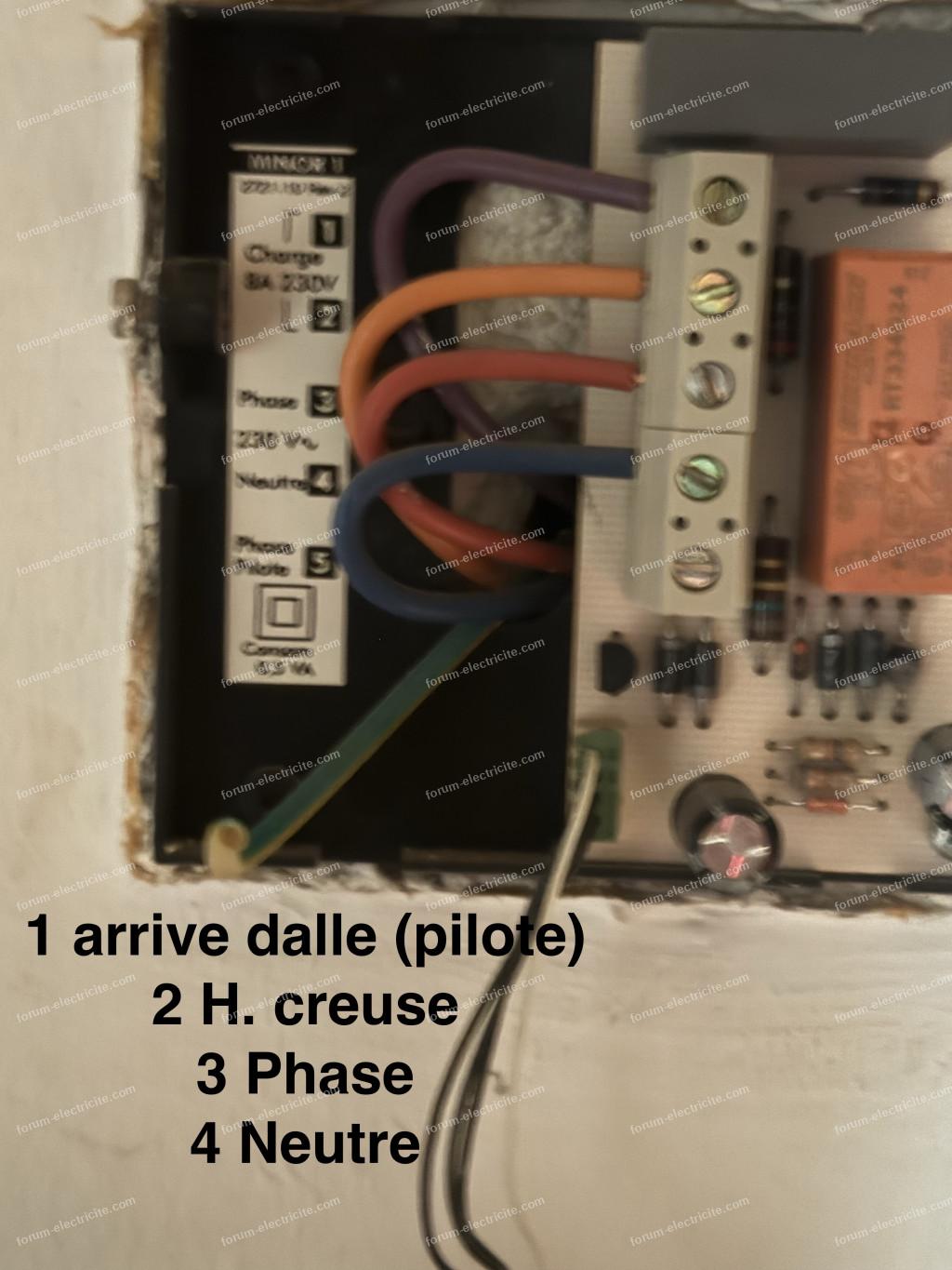

J'aimerais installer un thermostat Google Nest sur un plancher chauffant.

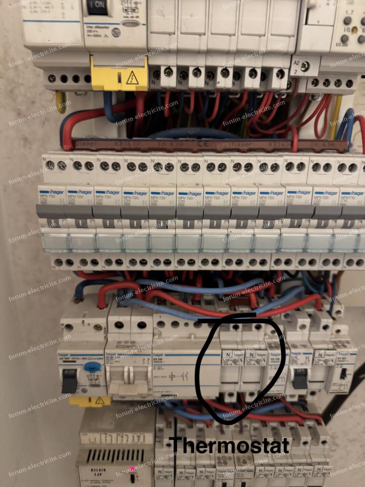

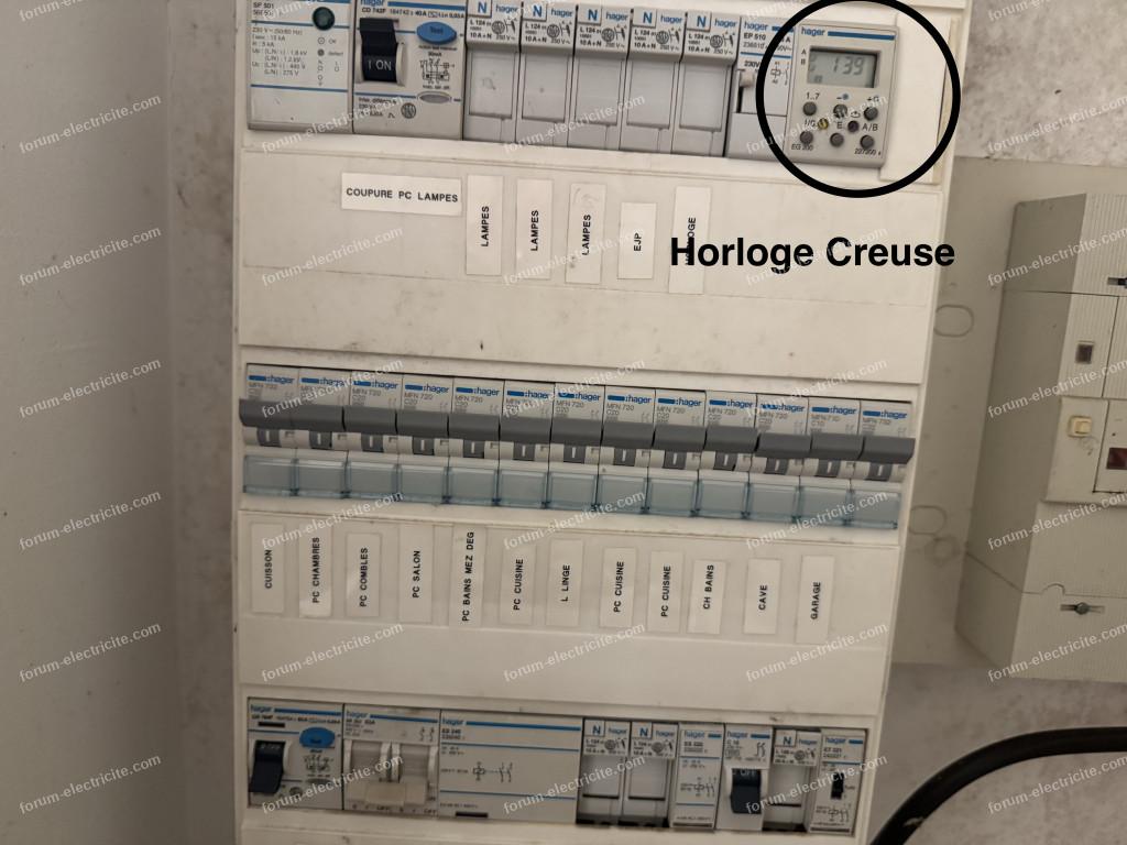

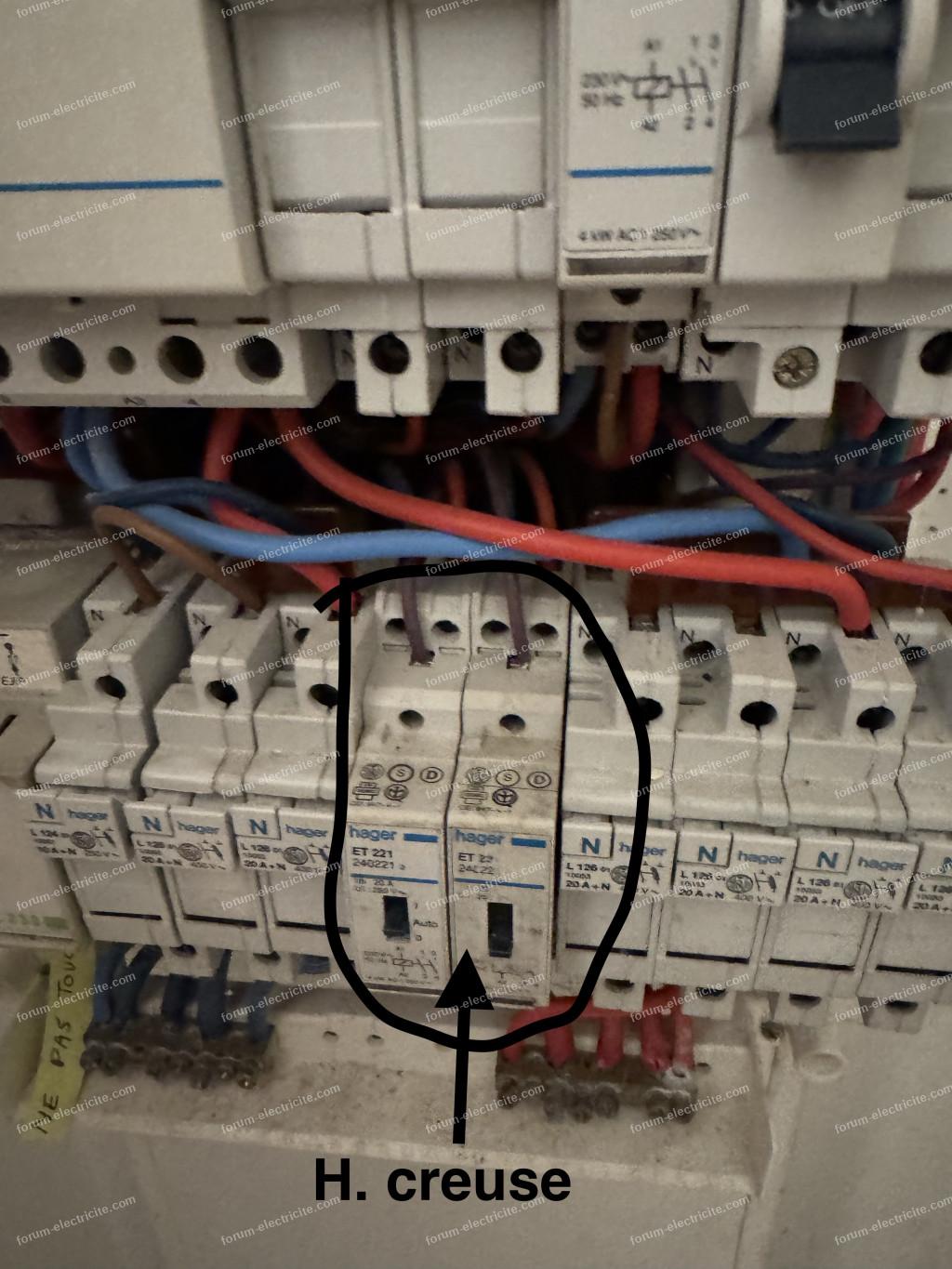

Voici l'installation actuelle : il y a 2 thermostats reliés à 2 disjoncteurs à fusible, ainsi qu'une horloge sur le tableau.
Ils sont également raccordés à un commutateur Heures Creuses.
Sur les thermostats actuels, il y a 4 fils : un fil orange pour les Heures Creuses, un fil pour la phase et le neutre, ainsi qu'un fil provenant de la dalle.
Je souhaiterais supprimer les Heures Creuses, l'horloge et les 2 porte-fusibles.
En résumé, voici l'installation que je souhaite réaliser : relier les 2 fils des 2 thermostats en un seul, et sur le thermostat Nest, mettre la phase et le neutre, ainsi qu'un fil violet, une diode 1n4008, un disjoncteur de 2 Ampères et un fil de 1,5 mm pour la phase et le neutre.
Mes questions sont les suivantes : Est-ce que la dalle chauffante ne sera pas trop puissante pour le thermostat ?
Est-ce que le fil violet est bien le fil pilote ?
Est-ce que mon installation fonctionnera ?
