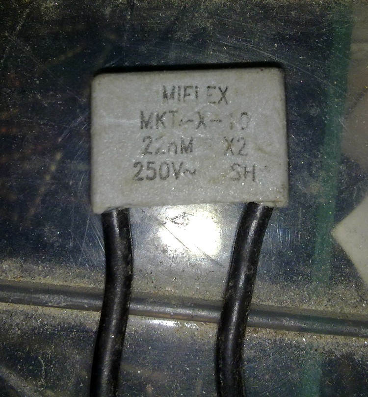

Bonjour, j'ai trouvé ce petit appareil dans un tube fluorescent connecté entre la phase et le neutre.
Qu'est-ce que c'est ? Merci d'avance. DP (01/12/10)
Voici la photo :
identification composant electronique

Bonsoir. C'est un condensateur de 22 Nanofarad classe x2 pour tenir sur le secteur son rôle : atténuer les pics de surtension lors de l'ouverture du starter.

Bonjour. C'est une capacité (condensateur) d'antiparasitage.

C'est une CAPA, autrement dit une capacité de démarrage, qui permet l'allumage de votre luminaire, à moins que je ne me sois trompé, et d'autres internautes vont rectifier le tir. Cordialement.

Bonjour PL (réponse 3), vu la valeur du condensateur je pense que dans votre réponse il y a une petite confusion.
