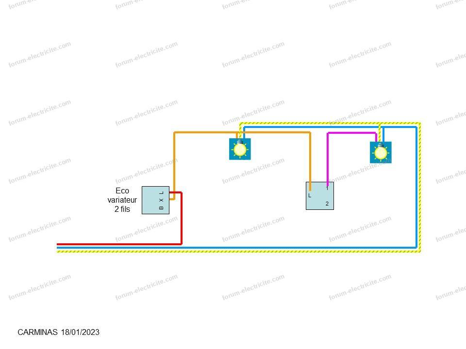

Je cherche à brancher un écovariateur qui contrôlerait la puissance sur deux plafonniers, et je voudrais inclure un va-et-vient qui allumerait ou éteindrait une seule des lampes.
Je n'arrive pas à être sûr de mon câblage.
Est-ce que quelqu'un pourrait m'aider sur le schéma ?

Merci pour la réponse, je me suis trompé, c'est un simple interrupteur que je souhaite mettre sur une des lampes.
Je le place donc en amont du variateur mais est-ce que je fais revenir le neutre sur l'interrupteur ?

Cela ne change pas grand chose au principe de raccordement.
Pas besoin du neutre.
Voir schéma joint.
Attention, tel que c'est proposé :
- Le variateur permet d'allumer et d'éteindre les 2 lampes et de faire la variation des 2 lampes.
- L'interrupteur permet d'éteindre une des lampes, mais si vous éteignez cette lampe avec l'interrupteur, il faudra nécessairement réactionner l'interrupteur pour la remettre en service (principe de l'arrêt forcé).
