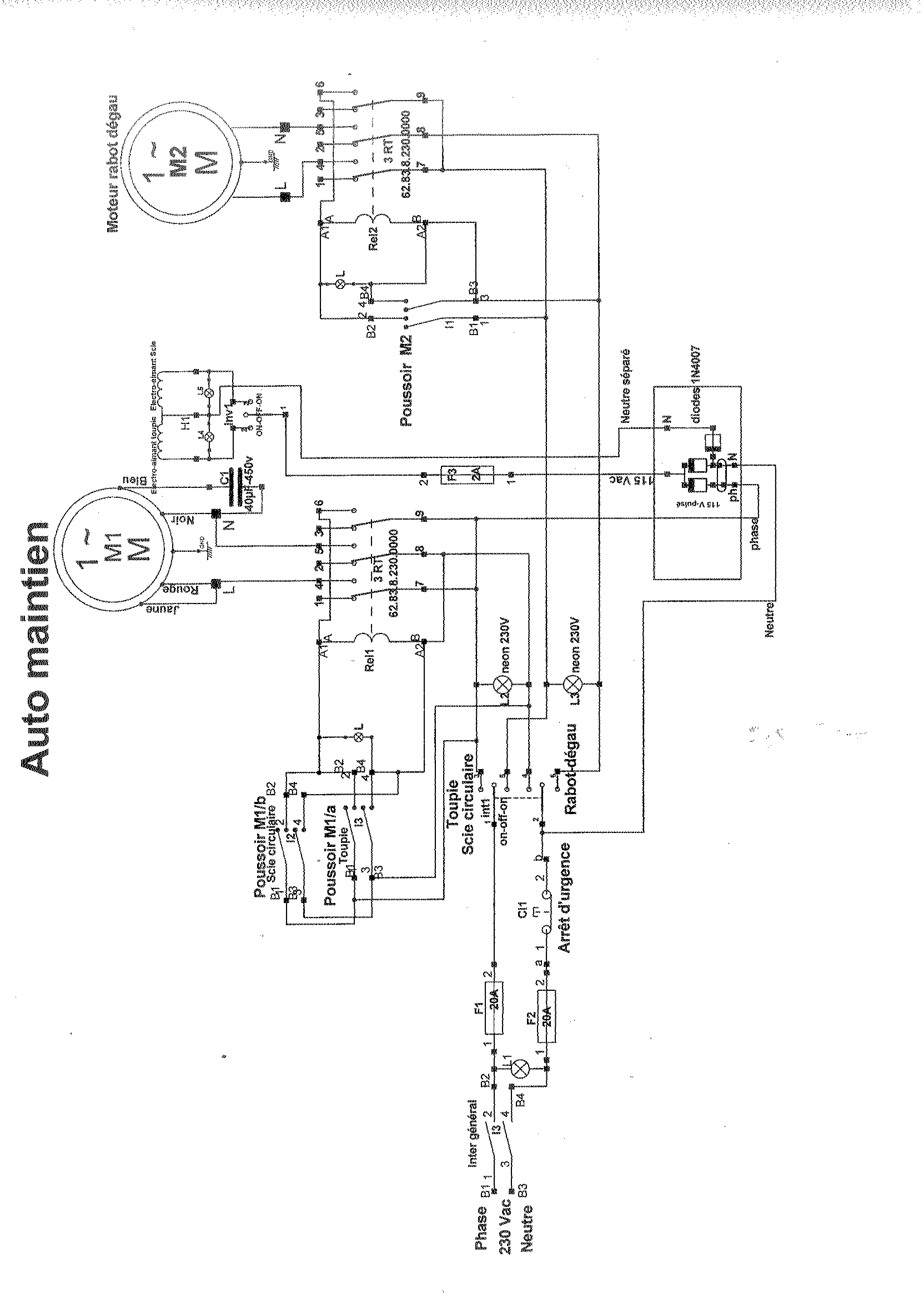

J'ai un problème et je trouve pas de solution donc je me renseigne partout.
J'ai un moteur kity direct drive depuis 20 ans, le bouton central est HS donc il faut que je le remplace. J'ai demandé un peu partout, rien à faire pour le trouver.
Je cherche même un réparateur de moteur que je ne trouve pas sur Aix en Provence (Bouche du Rhône).
Alors j'ai pensé faire un tableau avec des interrupteurs, mais je n'ai pas de schéma de câblage.
C'est un moteur 6 fils avec une bobine et 3 "bidules" comme des transfo à l'intérieur du boîtier, donc je suis coincé là aussi.
Je ne suis pas assez calé pour comprendre, mais si on pouvait m'expliquer je pense que je pourrai le faire.
Le bouton c'était l'étiquette : kraus&naimer bg10.
Merci d'avance à celui qui me pourra me répondre et me donner une solution.

Je ne sais pas si vous avez résolu votre problème, mais je peux vous transmettre le schéma complet du comby kity direct drive, que j'ai réalisé pour la remise en état du coffret de commande avec à l'intérieur 2 relais de puissance et une carte électronique de commande pour les embrayages.
J'ai également fait une mini notice pour le fonctionnement.
Sur ce combi il y a 2 embrayages d'un côté et 1 de l'autre.
Il y a plusieurs contacts qui fonctionnent en même temps suivant la position du sélecteur, je peux vous donner la configuration.
P. S. : c'est un schéma fait main !! Moteur monophasé.

Voir : ventes@krausnaimer.com en donnant la réf du contacteur inscrite dessus.
Prix environ 200 euros HT.
Voir schémas Kity 001 et (Kity 002 en remplacement de) car électroaimant rabot-dégau HS.

Je viens appeler au secours mon direct drive fonctionne plus depuis que j'ai changé l'interrupteur de sélection d'origine Kraus & Naimer le même mais impossible de le rebrancher.
J'ai pas la même carte électronique c'est une petite rouge que faire ?
