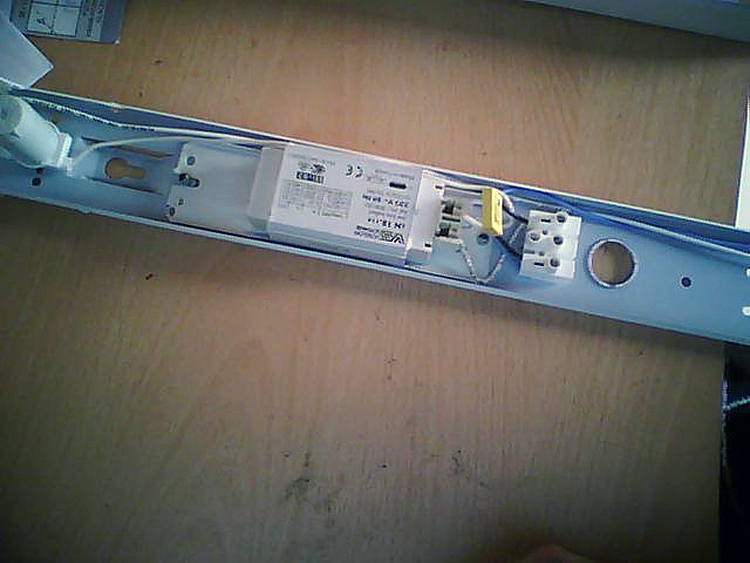

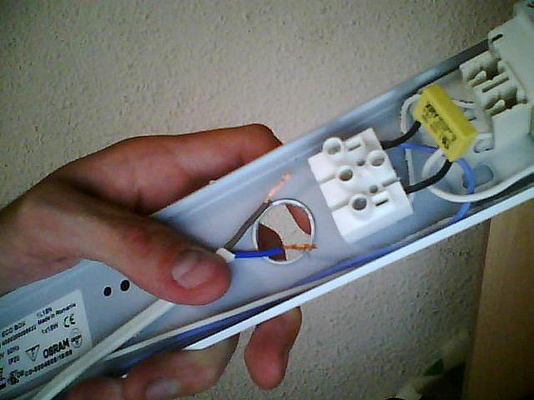

Je voudrais brancher un néon avec un câble interrupteur, j'ai 2 fils qui sortent de mon câble récupéré avec l'interrupteur, l'un est marron et l'autre bleu.
Sur le support de néon, il y a 1 domino avec quelque chose qui ressemble à 1 petite résistance branchée de part et d'autre du domino, et 1 câble jaune branché sur ce même domino, et également un rouge branché sur ce même domino.
Il y a aussi dans ce support un câble noir qui n'est, lui, pas branché.
Pouvez-vous m'aider pour que je puisse brancher ce câble interrupteur sur ce support néon. Merci mille fois de vos réponses !

Ne confondez pas néon et tube fluorescent. Une photo serait plus facile à exploiter.

Ma réponse est "comment se fait-il que depuis septembre 2009, personne n'ait eu la gentillesse de renseigner l'auteur de la question ?"
Ce qui me désole, car nous sommes en 2014 et j'ai la même question à poser avec à peu près le même matériel : où ça se branche les 3 fils qui viennent du secteur ???
Je crains que les réponses soient aussi rares !!!

Les forums sont animés par des contributeurs bénévoles.
Tout le monde n'est pas forcément derrière son clavier et parfois une question finit par s'enterrer.
Parfois la même question est posée sur plusieurs forums.
Une fois la réponse données quelque part, on ne la répète pas forcément partout.
Pour en revenir à votre question.
Votre câble qui arrive comporte 3 fils :
- le neutre : bleu
- la terre : vert/jaune
- la phase : toutes les autres couleurs : rouge ou marron ou noir ou orange ou violet ou gris ou blanc...
Le neutre se raccorde sur la borne N.
La terre se raccorde à l'endroit d'un symbole avec des petites hachures (le plus souvent c'est au milieu).
La phase se raccorde sur la borne L ou P.
